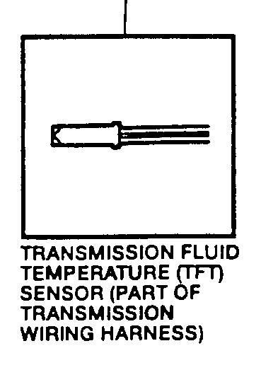

kurcze... a masz ktoś fotę/diagram/etc gdzie to siedzi ? google wspomina o tft sensor (transmision fluid temperature) sensor ale ... nigdzie go nie widać :P

przeleciałem manuala ATSG i owszem - wspomina on o istnieniu TFT :) ale za cholerę nie potrafię go fizycznie namierzyć :D

czyli, że siedzi tam po prostu jakiś opornik w tej wiązce, który daje odczyty temperatury ? (THERMISTOR po prawej)

tak mi się wydaje, ale nie zmienia to faktu, że manuale piszą o termistorze :p w wiązce. A wtyczka 2-pinowa idzie do "kierownicy" w dół skrzyni :)
o tu :)

Tam jest podpinany czujnik 204. reszta w załącznikach
Dokładnie tak.
It's a resistor that has different amounts of resistance based on the temperature.
no na to by wychodziło, elektroniczny termometr ;P
