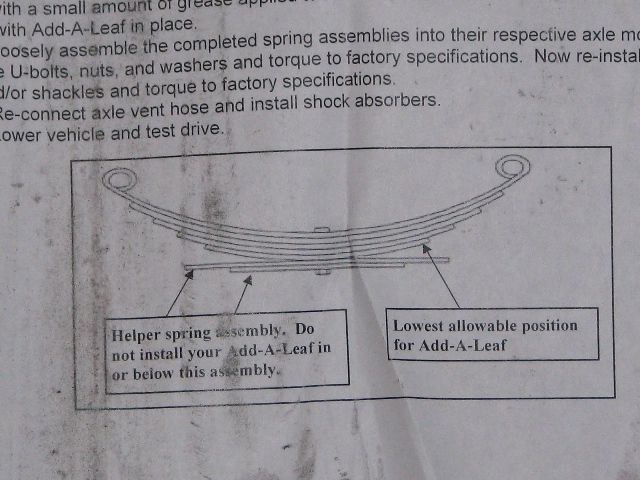

Czy po dożuceniu dodatkowo piór resorów uzyskam większy prześwit samochodu.
Re: Amory Tyl EX II
2008-04-11, 14:55
dokładnie. Dowalenie dodatkowego pióra podniesie ci tył o około 3-5 cm...
do jedynki można założyć właśnie takie dodatkowe pióro z tyłu lub wymienić wieszaki na dłuższe a z przodu założyć dłuższe sprężyny lub podkładki pod fabryczne sprężyny. Z tym, że wtedy trzeba ustawić zbieżność. W dwójce wystarczy dodatkowe pióro lub wieszak a przód podkręcić na drążku skrętnym... opisywaliśmy to juz kilka razy.

Co dają w sumie wieszaki ,czy to że po dłuższym czasie same resory bez wieszaków odegną się co spowoduje mniejszy prześwit i opadnięcie tyłu.Jaka jest właściwie różnica,lepiej jest dać wieszaki czy dodatkowe pióro.

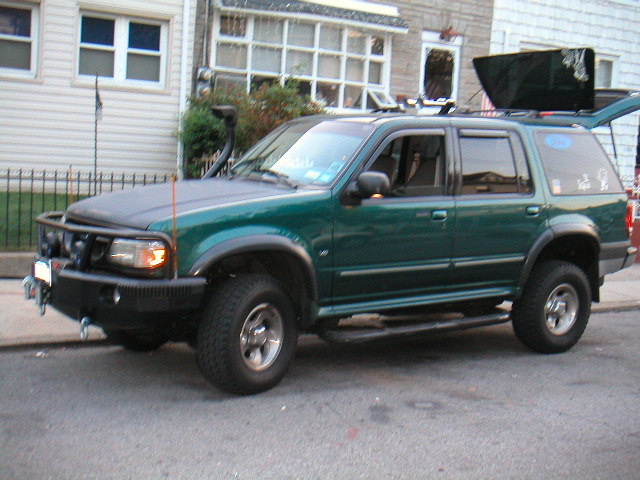

w moim explorerze chciałbym uzyskać co najmiej taki prześwit.Przykładowo:
Ostatnio zmieniony 2008-04-11, 15:08 przez gregorian, łącznie zmieniany 1 raz.

Po jakimś czasie resory "prostują się". Dobrze jest więc wymienić fabryczne wieszaki na dłuższe i dodać wzmacniające pióro. Te dwa zabiegi razem podniosą ci auto o około 10 cm.

PS. To zdjęcie... skąd je masz? ciekawi mnie ten zderzak...

jankes przecie to jest to auto z dzialu offroad co ma zmotany sztywny most z przodu....
Re: Amory Tyl EX II
2008-04-11, 18:06
dopiero skumałem... ładnie to zrobił tylko, ze ja bym dawał sprężyny na zaiwechę a nie resory...

a co do dylematu dluzszy wieszak czy dodatkowe pioro to po mojemu jest tak:
dluzszy wieszak nie zmienia twardosci zawieszenia a dodatkowe pioro zwieksza twardosc. oczywiscie obie opcje podnosza tyl autka :mrgreen:
