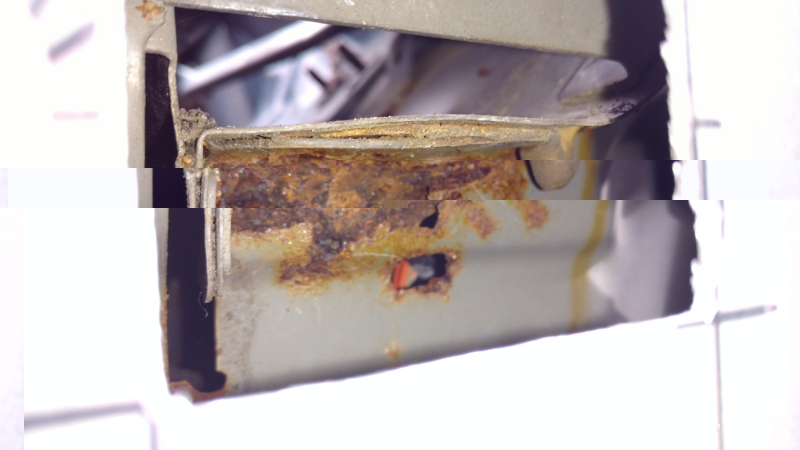

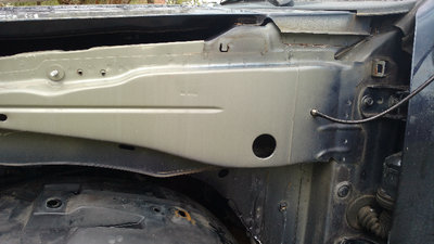

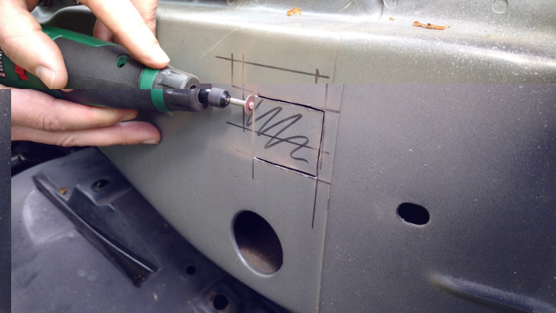

Miejsce przecieku jest zlokalizowane, znajduje się za tym okrągłym otworem we wzmocnieniu przednim z pierwszego zdjęcia. Woda odpływa spod kratek podszybia nad nim, i cieknie trafiając na te rdze i dziurę która się zrobiła.

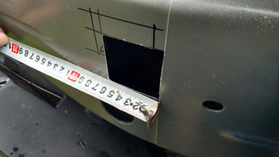

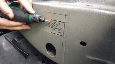

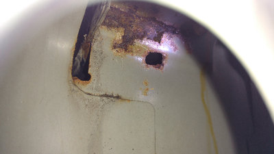

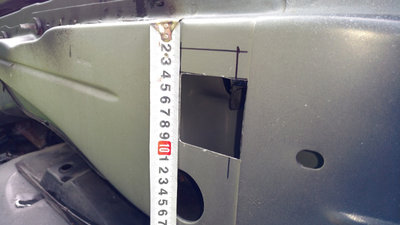

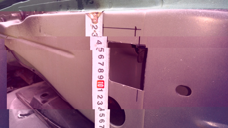

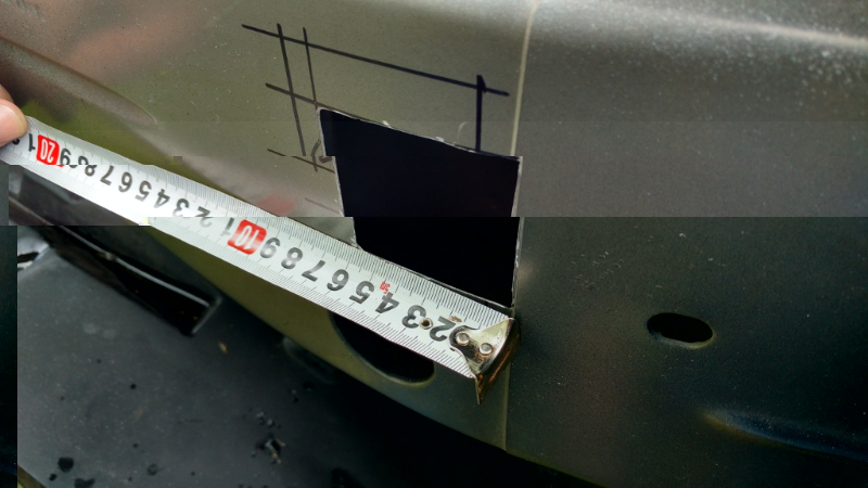

Dołączam kilka zdjęć z dalszych prac. Wycinanie otworu przez który dokonamy naprawy widocznego uszkodzenia blachy. Tamtędy leci woda do środka, spływa po tym okapie ale zawija się częściowo i płynie pod nim do dziury.

Uszkodzona blacha została oczyszczona ręczną małą piaskarką do czysta. Na to poszedł podkład epoksydowy potem masa uszczelniająca do blach i lakier w sprayu. Od maja do teraz nawet nie zapociło się idealnie spływa woda. Dodatkowo ten okapik został minimalnie przygięty w dół aby lepiej się zawijał strumień wody ale dosłownie odrobinę. Uszkodzoną masę uszczelniająca z pierwszego zdjęcia w tym poście należy zeskrobać śrubokrętem oczyścić ile sie da szczotką drucianą potem pomalować podkładem na rdzę, ja używałem brunox w sprayu, i na to ładnie nałożyć nową a na drugi dzień lakierem w sprayu i po robocie.
