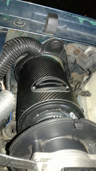

Mowa o takiej rurze jak w Twoim awatarze??już patrze po sklepach czy są u nas w PL takie sądy i pewnie trzeba wymienić :-)

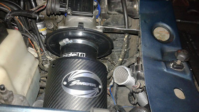

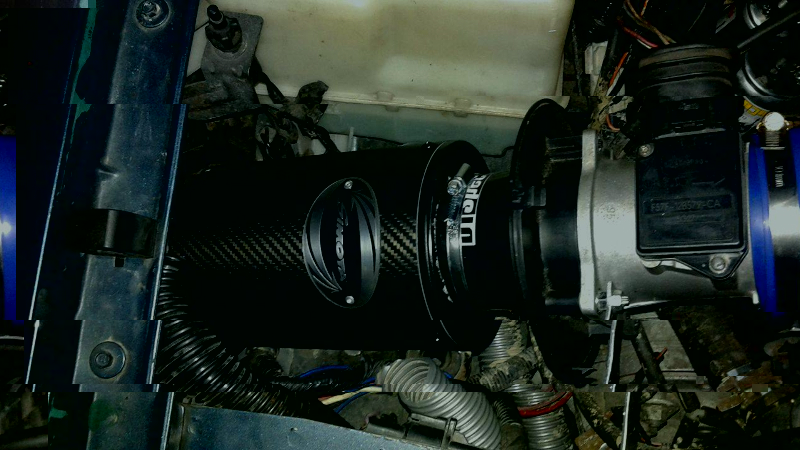

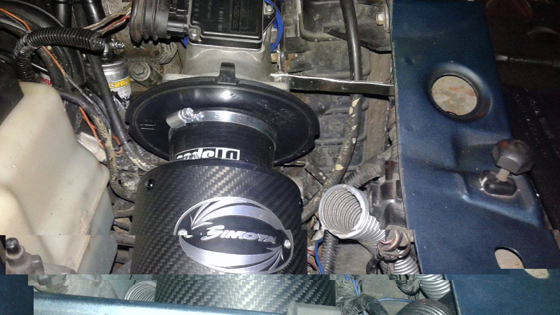

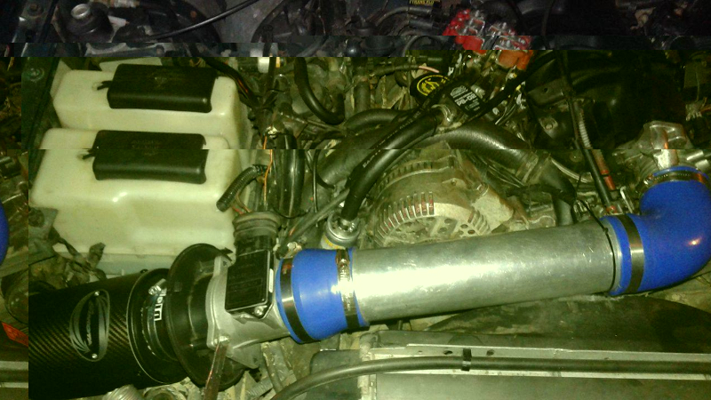

Re: Regeneracja wtrysków
2016-11-23, 21:45
Taka rura ;) Tylko filtr u mnie teraz jest inny. Bo tak to ciągnął gorące powietrze. Simoty Air Box 200 założyłem. Najlepiej samemu zbudować. Kupić rury, kolanka i już ;) Pamiętaj tylko by simotę podpiąć do oryginalnego dopływu zimnego powietrza, oraz zainteresuj się czujnikiem położenia przepustnicy.

Klubowicz Kamyk.
Posty: 894
2016-11-23, 22:52

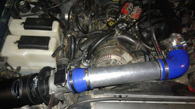

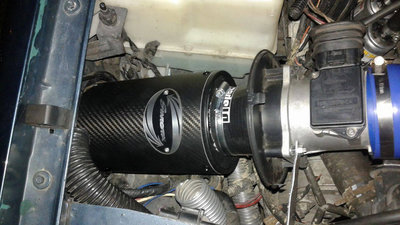

Moja "rura"

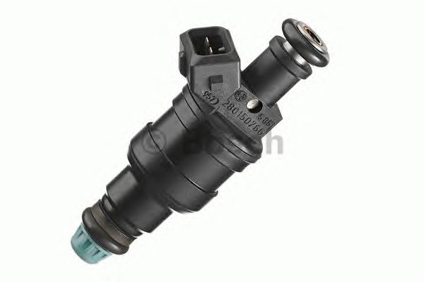

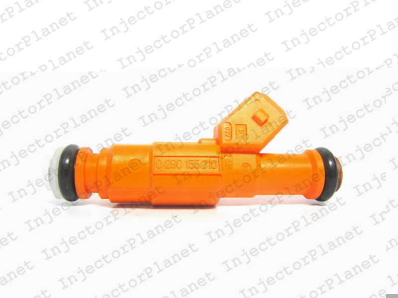

Po dłuższej przerwie powracam z kolejnym pytaniem ;-) jako, że udało się ustalić, że sondy są sprawne to zamówiłem wtryski u Jankesa. Dziś dopiero miałem trochę więcej czasu i zabrałem się za rozbieranie i utknąłem gdy zobaczyłem, że u mnie są inne niż te co przysłał Andrzej. Stare wtryski maja nr 0 280 150 931 a nowe 0 280 155 710. wygładem się trochę różnią ale wymiarami jest prawie to samo i teraz nie wiem czy zakładać i próbować czy nic z tego nie będzie??? sprawdziłem i parametry mają takie same ale nie wiem czy to będzie dzaiłałac??
Stare wtryski
BOSCH 0 280 150 931.jpg (17.33 KiB) Przejrzano 9789 razy
Nowe wtryski
BOSCH 0 280 155 710.jpg (202.54 KiB) Przejrzano 9789 razy
663212532

napisz do niego maila przed montażem wstrzymaj się ;)
Klubowicz boris
Posty: 2051
2016-12-27, 22:35
chciałem wrzucić jakiegoś emotikona albo jpg-a emulującego sarkastyczno-histeryczny śmiech ale takiego jakiego bym chciał jeszcze nikt nie wymyślił jak można pomylić wtryski sohc z ostatniego wypustu z ohv-kami z 96 :D
2016-12-28, 16:58
To, że są pomylone to ja już wiem i mniejsza o to do czego pasują tylko czy będzie mi działać jak założę :-/

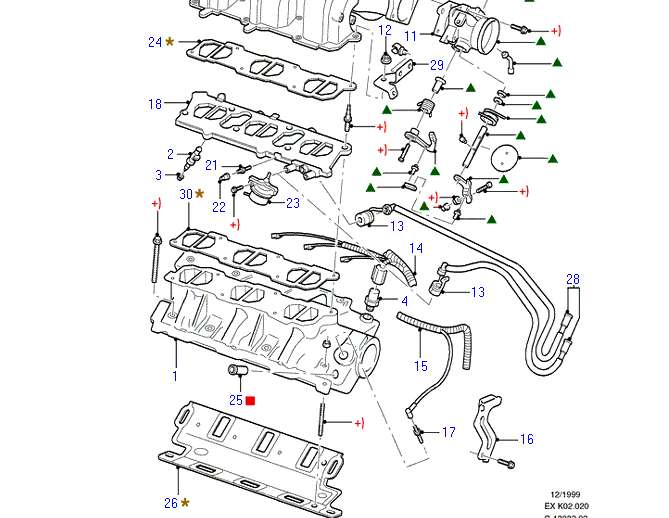

Jeszcze jedno, gdzie jeszcze można dokupić uszczelkę nr 24 i 30???
Czy to są te??
http://partusa.pl/p/4023/698607/uszczel ... -ford.html

2016-12-28, 19:25
Misiu malinowy normalnie pofatygowałem się do warsztatu że by porównać oba wtryski różnica po za budową to około 1.5 cm co oznacza że ani w jedną ani w drugą stronę nie będą pasować ponieważ wysokość listwy wtryskowej nie pozwoli na montaż :D chociaż na fotce twój żółty ma jakby dłuższą szyjkę i sam zgłupiałem chyba jak nie założysz to się nie dowiesz
