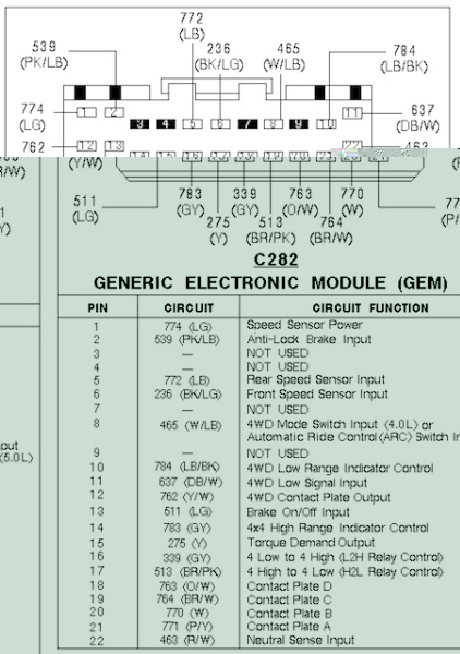

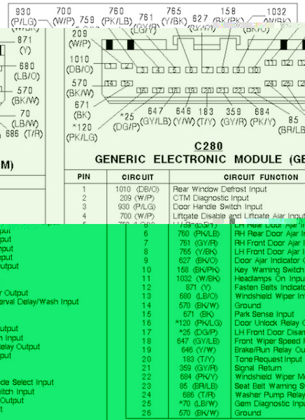

Dla potomnych schematy ;)
Screen shot 2010-02-14 at 6.08.29 PM.jpg (182.61 KiB) Przejrzano 11219 razy
(59.76 KiB) Pobrany 6488 razy
Screen shot 2010-02-14 at 6.09.15 PM.jpg (149.47 KiB) Przejrzano 11219 razy
(76.94 KiB) Pobrany 6488 razy

Bardzo dziękuję. Kolego należy Ci się duża flaszka. Teraz powinienem sobie poradzić tylko na to potrzeba trochę czasu a chwilowo go brak. Jedyne co mi się udało na szybko sprawdzić to silniczek w drzwiach kierowcy jest ok, po podłączeniu na krótko podnosi i opuszcza szybę ale mam zwarcie w przewodzie dochodzącym do silniczka, nie wiem jeszcze w którym miejscu ale niebawem to zlokalizuję i zobaczę czy to jest wina wiązki czy sterowania.
Masy są na pewno ok, pół roku temu były wymieniane na nowe plus dokładane dodatkowe jak mi głupiał sterownik centralnego zamka, zresztą mniejsza o to. Pierwsze co zrobiłem to sprawdziłem masy i wszystkie wtyczki przy skrzyni i reduktorze, styki we wszystkich wtyczkach suche i czyste - nie skorodowane, przewody przy wtyczkach nie posiadają uszkodzeń widocznych gołym okiem, wyglądają ok, poza tym że były trochę ubłocone. Dziwił mnie fakt wystąpienia tych usterek razem, no bo niby co ma wspólnego sterowanie napędem ze sterowaniem szybami. Ale jak się okazuje jednym i drugim steruje ten sam moduł GEM, więc pewnie jest prawdopodobne że jedna usterka jest przyczyną drugiej, chyba że to dziwny zbieg okoliczności. W przyszły weekend postaram się na poważnie podejść do tematu i poświęcić trochę czasu na rozwikłanie zagadki tego stanu rzeczy. Jak dojdę co było uszkodzone to na pewno napiszę.
