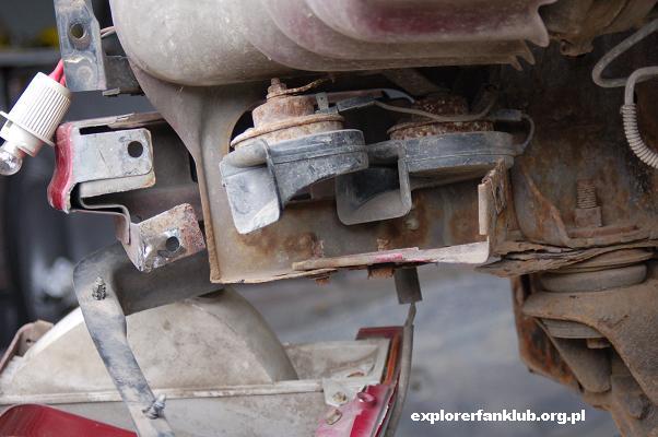

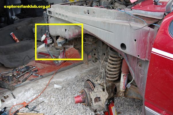

2011-05-08, 17:04
przy okazji rozdłubania błotnika wrzucam foto z lokalizacja klaksonu w jedynce ;)
