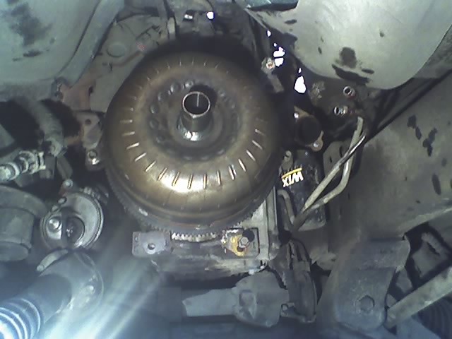

zdemontowałem skrzynię wymieniłem kanwenter,poskładałem wszystko do kupy i du..a.
skrzynia pracuje identycznie jak przed wymianą konwertera.
wniosek z tego że winne nie jest sprzęgło lock up :533:
pozostało mi wyciągnąć skrzynię jeszcze raz i rozebrać ją w drobny mak.musi być jakaś przyczyna że skrzynia świruje a dodatkowo nie podoba mi się drugi bieg(mam wrażenie że się ślizga)pas 2-ki już regulowałem i on jest ok.
