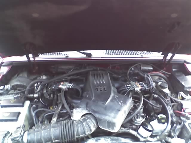

Jak syk z korka oleju to chyba raczej pierścienie albo i dziura w tłoku, itp? Bo jaka uszczelka powoduje przedmuch do korbowej, niby że głowicy?
basstian
Re: awaria silnika-jak traktor,dymi z rury, leje benzyna z rury
2008-05-15, 16:11
Jak pierscienie lub dziura w tłoku to łacząc z długim testowaniem- w oleju powinno być duzo PB i poziom wysoki oraz olej b.rzadki .
2008-05-15, 18:05
Zgdnie z Twoimi wkazowkam wyjalem bezpiecznik pompy w trakcie pracy na gazie - nic sie nie zmienilo, leci dalej lekki bialy dym, ktory sie rozwiewa w powietrzu jak zwykla mgla i sporo go, faktycznie jakby to byl plyn chlodzacy, po nocy stania i rozruchu na postoju benzyna nie leciala teraz z rury, moze gdyby troche pojezdzic to zacznie znowu,
wskazniki ok, zaden check sie nie pali,cisnienie ok, chodzi w miare rowno, lepiej niz po jezdzie wczoraj, na bagnecie olej sie wydaje w porzadku :idea:

Kra przejedź się trochę turystycznie i zobacz co się będzie działo.sprawdź też świece czy któraś nie jest czarna i mokra.
co do zmieszanego BP z ropą to w bydgoszczy na dwóch stacjach takie coś odwalili.w jednym przypadku wlali bp do zbiornika z ropą.biedne diesle.
2008-05-15, 22:23
tankowalem paliwko w tamtym tygodniu, potem zrobilem okolo 300 km , w tym moze z 10 na benzynie zanim sie na gaz przelaczal kilkakrotnie, wiec troche benzyny ciagnal
na gazie daje czadu podobnie z tym dymem
no jezdzilem turystycznie wczoraj jak wracalem, przy tych objawach i lecacej benzynie wczoraj juz nie chce ryzykowac
dumalismy dzisiaj z adrianem i wnuczkiem i wydumalismy, ze to moze jednak uszczelka
dzisiaj swiec nie dam rady wykrecic (eh ta instalacja gazowa makabrycznie zaslania)
sprobuje jutro

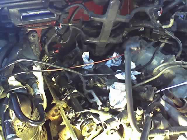

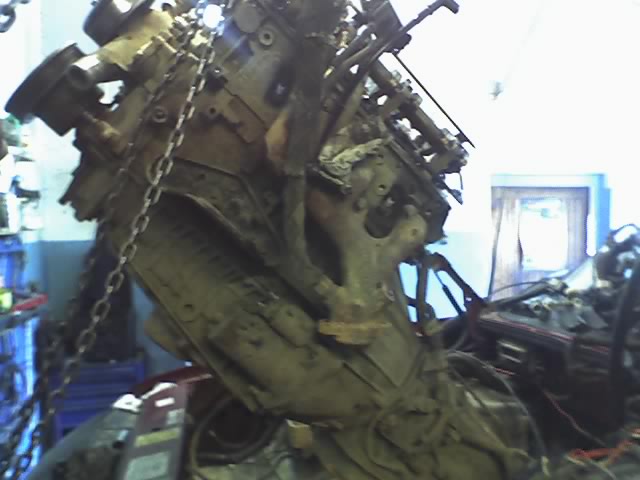

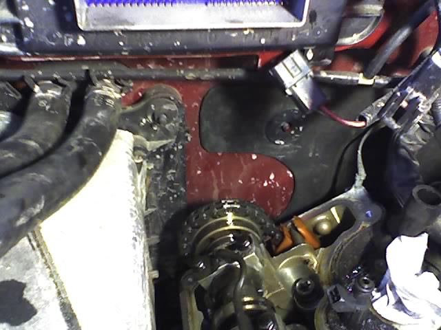

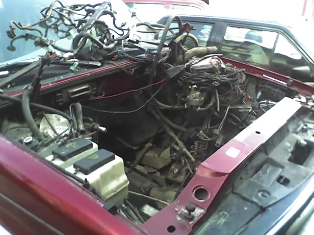

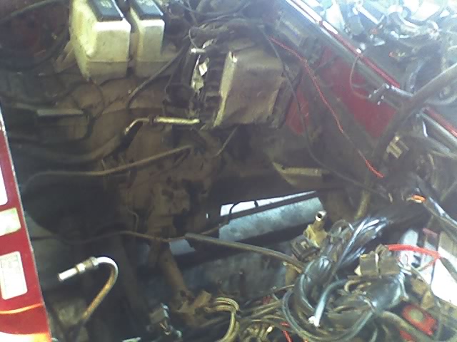

rozbieram osprzęt silnika i przygotowuję silnik do wyjęcia.chciałem zastosować wersję ekonomiczną i zwalić głowice bez wyciągania silnika ale z prawą tak się nie da.głowica jest za blisko ściany grodziowej i nie da się założyć klucza żeby odkręcić koło zębate.,poza tym przeszkadza prowadnica rozrządu a nie da się unieść głowicy na tyle aby się z niej wysunęła.tak więc trzeba silnik zdemontować.czekam na decyzję bo koszty się niestety zmieniły.masz możliwość oczywiście zabrania auta do innego mechanika a ja zwrócę koszty transportu auta do mnie.

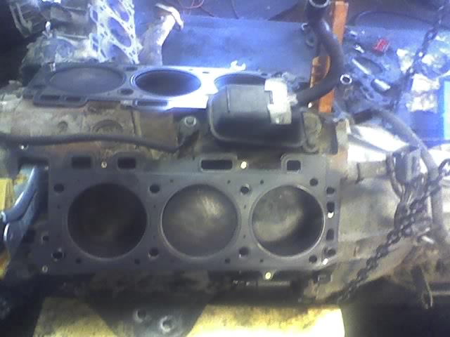

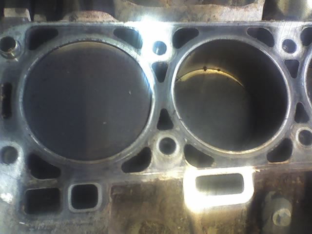

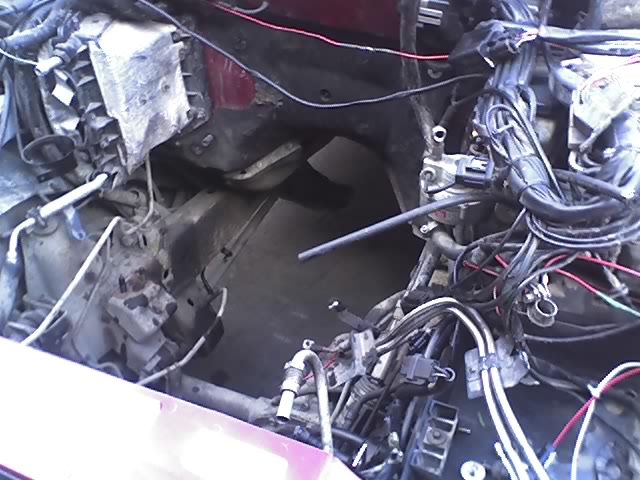

uszczelki dotarły,silnik wyciągnięty i rozebrany.
woda dostawała się na dwa przednie prawe cylindry.
nowe uszczelki położone,głowice założone.jutro tylko ustawiam roozrząd i montuję silnik.
jak nie będzie żadnych poślizgów to jutro popołudniu silnik będzie chodził.
silnik ogólnie w bdb stanie,bardzo czysty.przednia kaseta rozrządu wygląda na niedawno wymienianą a tylna prawdopodobnie jest nieruszana od nowego(jest cała,bez śladów zużycia)napinacze są nowe.
dam znać jutro czy wszystko działa jak trzeba i można auto w sobotę odebrać.

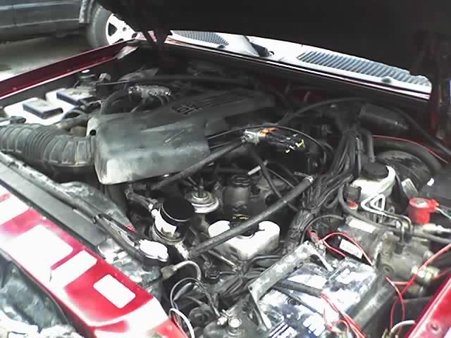

2008-06-06, 19:47
silnik działa.wszystko poskładane i odpalił od kopa.odziwo silnik chodzi też na gazie bo miałem duże wątpliwości czy uda mi się wszystko podłączyć tak jak było(auto przyjechało z już rozebranym kolektorem i gazownią)
po nagrzaniu silnika nie ma żadnych efektów dymnych itp.silnik chodzi równo i cicho.czasem falują wolne obroty ale to jest spowodowane zresetowaniem ustawień sterownika(tydzień stał bez prądu).
odkryłem jeszcze jedną usterkę.katalizator na lewych cylindrach jest popękany lub zapchany.jak się przejechałem i wcisnąłem trochę gazu to prawy katalizator był oczywiście gorący ale lewy jeszcze trochę i by zaczął świecić.proponuję coś z tym zrobić(wymienić,wstawić strumienice zamiast katalizatora lub chociaż go wytłuc)
zapchany wydech bardzo męczy silnik nie wspominając o spalaniu.
nie wspomniałem o chwili grozy:odpaliłem pierwszy raz auto i po chwili znikło ciśnienie oleju.zgasiłem silnik i myślę co jest nie tak.sprawdziłem czujnik-ok,sprawdziłem poziom oleju-nie ma,a przedtem był.okazało się że chyba ze zmęczenia zapomniałem przykręcić filtr oleju :oops: i nastąpiła dynamiczna wymiana oleju w silniku :-)jutro będę też dynamicznie sprzątał kanał :cry:
zasadniczo auto gotowe do odbioru.
