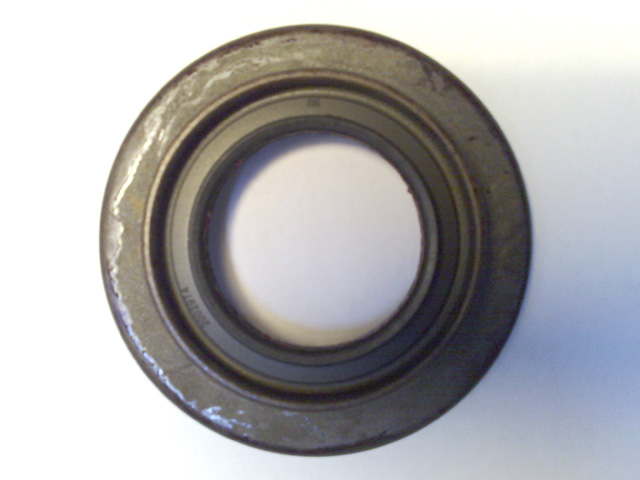

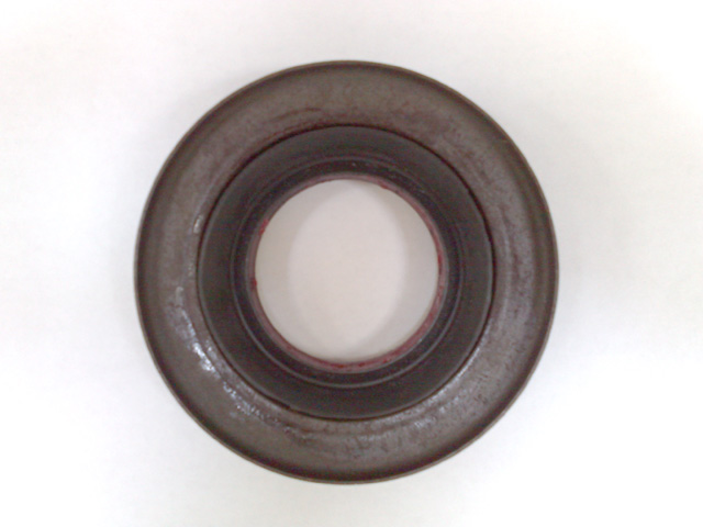

Dzisiaj odebralem zimering - zanim zrobie demolke :P wole zapytac:
czy to taki uszczelniacz ? bo oczywiscie w fordzie nie byli pewni a na rysunkach srednio bylo widac.
ford part number: 4671520
Re: wyciek na przednim moscie EXII
2008-06-03, 17:22
Wygląda na to... tam idą dwa uszczelniacze... przedni i tylny... czyli ten co idzie od środka i drugi na zewnątrz. Pinion seal - w oryginale. Żeby się nie okazało, że sprzedali ci axle shaft seal... czyli uszczelniacz mostu ale na wałkach napędowych.
2008-06-04, 11:39
wiec zimering byl OK - wymieniony - okazalo sie ze obecnie sprzedawany jest troche inny od tego pierwotnego - ma dodatkowy kolnierz na flansze.
Musialem dolac 0,75 l oleju wiec troche ucieklo....
