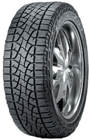

Ktoś ma jakieś doświadczenia z tymi Pirelkami ScorpionATR ? czy nie ?
Kurcze, są w tej samej cenie co yokohama ...
pirelli atr.jpg (52.42 KiB) Przejrzano 8729 razy
Ostatnio zmieniony 2007-09-01, 11:12 przez mysioo, łącznie zmieniany 1 raz.
pozdrawiam Jarek
Re: zmiana opon na większe
2007-09-01, 11:32
mialem Pirelki Scorpion AT ale z poprzednim profilem
byly dosc twarde i glosne
na suchym ok
na mokrym slabe
w terenie super
w zimie takie sobie ale w kopnym sniegu ok
http://www.reifentest.com/4x4_reifen/pi ... index.html
(acha noty sa odwrotnie niz w PL, 1 i 2 sa ocenami b.dobrymi)
