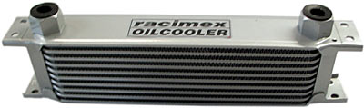

po długich namysłach, obliczeniach i konsultacjach będzie tak:
(i zamknę się w ~ 160€)
silnik dostanie chłodnice oleju 10 żeberkowa o współczynniku H15
(na żadne rajdy nie jeżdżę wiec w zupełności wystarczy i teoretycznie
przy temp.otoczenia +50°C temp.oleju nie przekroczy 120°)

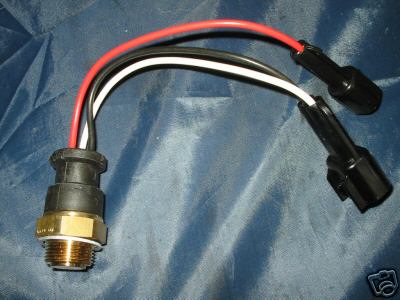

chłodnica oleju skrzyni dostanie dodatkowy wentylator z włącznikiem termicznym
(niestety wszystkie włączają od 80°, a ja potrzebuje już od 70° albo regulowany)
spotkał się już ktoś z takim włącznikiem ale regulowanym?

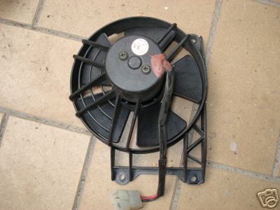

wentylatorek z Kawy GPZ 900
za :evil: 8€
i dwustopniowy wlacznik temp. za 5€

na 100 % nie jestem pewien akurat w tym modelu,ale motocyklach wentylator jest za chłodnicą a ty musisz mieć taki który jest montowany przed.będzie chodził w drugą stronę,a jak podłączysz odwrotnie przewody to ruszy w drugą stronę ale konstrukcja śmigła przy odwrotnym podłączeniu da marny efekt.
Re: Chlodzenie oleju w silniku i ASB (projekt)
2007-09-06, 22:41
nie nie
wentylator zamontuje miedzy chłodnica oleju i klimy
dlatego brałem z motoru bo jest mała
będzie ciągnąc nie dmuchac
2007-09-14, 09:49

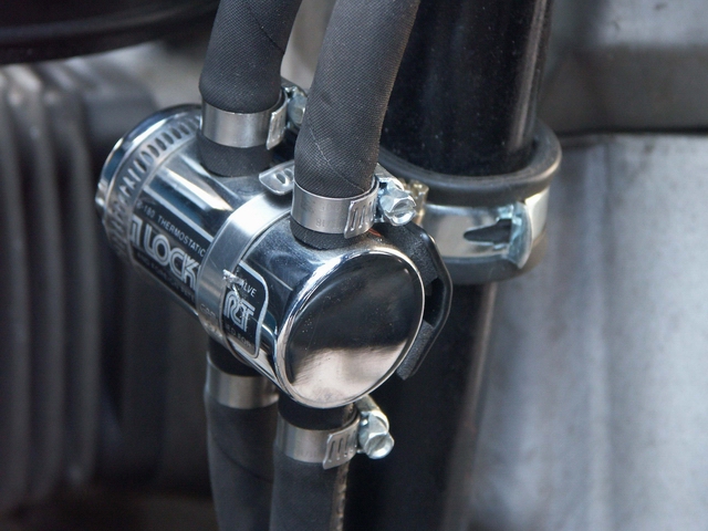

no i kicha,
wentylatorek jest za gruby o 15mm i sie nie miesci (juz zostal sprzedany, i na piwo zostalo)
bedzie wieksza chlodnica oleju ASB (tez juz dorwalem, nówencja za 24€)
ale zeby skrzynia nie pracowala ciagle na za zimnym oleju,
musze w uklad wpiac termostat (najlepiej regulowany, albo limes 60-70°)
wszystkie termostaty sa przewaznie do silnika i otwieraja sie przy 90°
a to mi troche za wysoko,
widzieliscie moze gdzies taki do kupienia (montuja przewaznie w motocyklach)
za chiny nie moge nic znalezc
Ostatnio zmieniony 2007-09-14, 09:52 przez manius, łącznie zmieniany 1 raz.

mozna regulowany załozyc od układu centralnego ogrzewania w domu nie wyglada za specjalnie ale od 0 -90 stopni ma zakres

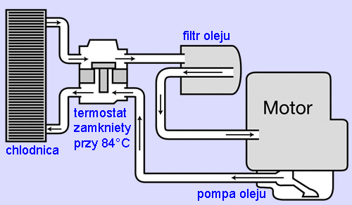

wole jednak ten system z chlodnica na zewnatrz,
ale oczywiscie sterowane przez termostat :-)
ktory zadziala jak tylko olej osiagnie ~84°C
Boni, ogolnie nie ma nic przeciwko takiemu systemowi,
w koncu montowali to w Fordach VW, i ktos nad tym myslal
zeby funkcjonowalo,
po prostu wole to tradycyjne rozwiazanie :-)
