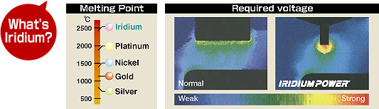

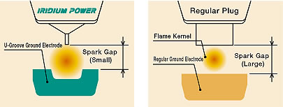

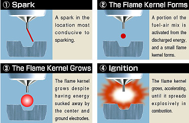

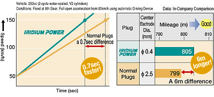

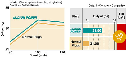

Re: Swiece-LPG
2008-10-28, 18:53
hmm
ja mialem w Gustawie zalozone swiece DENSO Iridium Power IT16
z mojego punktu nie ma lepszej swiecy do gazu
(no chyba ze DENSO Iridium Touch ale to typowe swiece racing :-P niestety drogie
sztuka ~ 18euro)
zalozylem je bo kumpel z niemieckiego forum przejechal na gazie 150tkm
i to bez zajakniecia :mrgreen:
ja tylko 60tkm tez bez problemow
DENSO KLIK
