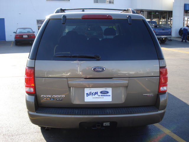

Explorer III. potrzebne mi tylko koło zębate. To prawda,że każde koło zębate jest inne? Ma inne przełożenia czy coś tam? Jedną stronę koła mam zniszczoną,jest całkowicie wyżłobiona przez ten ślimak. No tak,niezły opór jest i nie daje rady
P.S. Byłam przed chwilą w aucie żeby zrobić zdjęcie. miałam problem ze zdjęciem obudowy,zatrzaski puściły,ale środek trzymał,chyba te dwa długie bolce.

No mam III z 2002,dorobić? Coś czuję że nici z tego. Szkoda że na szrotach mało jest takich aut,bo bym pogrzebała i wyjęła. A co do serwisu to nie pytałam,zaczynam od forum
[ Dodano: 2008-11-13, 15:44 ]
I powiedz mi jeszcze jak zdjąć całkiem tą obudowę,ten nieszczęsny środek trzyma,z drugiej strony wygląda na to,że trzyma on na wysokości znaczka forda.

No właśnie,chciałam zdjąć obudowę żeby dostać się do mechanizmu ale nie chce obudowa puścić bo coś tam jeszcze trzyma. Zatrzaski puściły ale środek nie. Nie chce na siłę ciągnąć żeby czegoś nie wyrwać czy połamać

no tak ale trójka ma klapę inaczej rozwiązaną... uchwyt jest inny, wycieraczka jest w szybie.

Oo póki pamiętam. Kupiłam auto z pęknięta listwą,to ta na której jest znaczek forda. Dostane takie coś? Szczęściem by było jakby był kolor czarny. Bo to jest z plastiku ta listwa jak się nie mylę? Czyli co tam jeszcze trzyma u mnie? Zaglądałam pod obudowę i środek trzyma,chyba te dwa długie bolce metalowe
