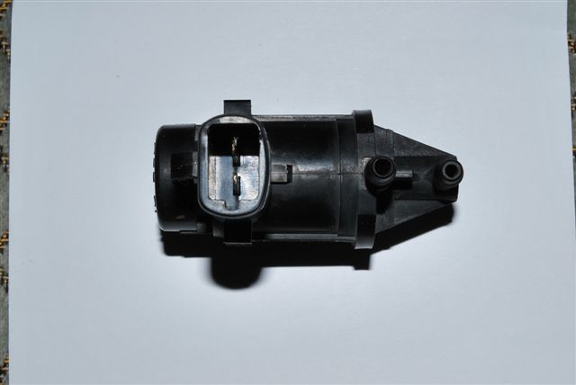

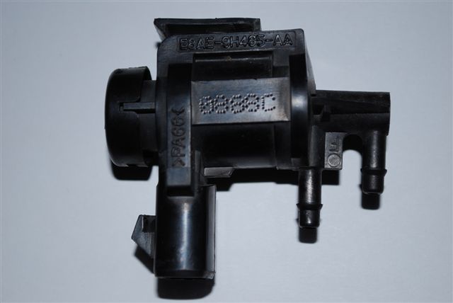

haha - no i się sprawa wyjaśniła - BARDZO DZIĘKUJĘ ZA PODPOWIEDZI ORAZ WYJAŚNIENIA CO Z CZYM I PO CO.... - zrobiłem tak jak mówiliście i drogą eliminacji błędów wyszło na jaw co się zepsuło - nie wiem jak to się nazywa ale wygląda tak:
[ Dodano: 2008-11-13, 18:55 ]
I teraz pytanko - może ktoś posiada takie coś na sprzedaż - albo może któryś z szanownych kolegów wie jak to się fachowo nazywa i gdzie to zamówić???

zacznij od ASO , potem rockauto.com wiecej opcji nie znam :-) chyba ze z rozbiórki jakiejś .... może pasuje od explo ?
