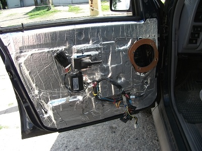

Bitumiczna , grubość 1,5-2,0 mm , po zamontowaniu dystansów wewnętrzna część drzwi zostanie zaklejona twardymi matami żeby zrobiło się szczelnie. drzwi exa są wredne do wyciszania wiec oprócz mat musze krótkie boczki drzwi wygłuszyć psikadłem w stylu blachogum lub Noxudol 3100 ( jestem osobiście za tym drugim ale jest dość drogi ale zobaczymy) prace na razie stają bo dziś wyjazd do Rzeszy na kilka dni :?

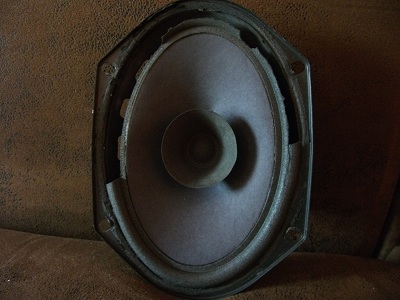

zmęczony 18-to letni głośnik
jedna furtka gotowa na przyjęcie głośnika :-)

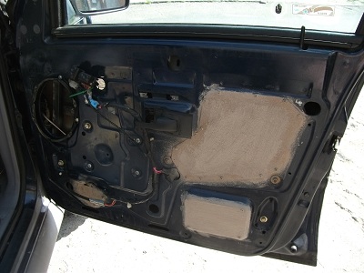

zaślepianie otworów technologicznych

Zakładasz te głośniki z ostatniego zdjęcia? ;-) :mrgreen:

2011-06-05, 10:06
taa :-D ale jak chcesz to ci je sprezentuję :lol: do zielonego jaja jak znalazł :evil:
