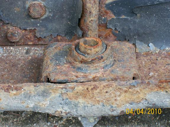

tam jest tylko dziura w ramie :)
A moim EX II 97' w ramie jest guma i tuleja. Na szczęście udało się ocalić stare gumy i tuleje a nie było lekko :)
julek1270
Posty: 345
Re: tuleje gumowe resorów
2010-04-04, 15:22
Oj , chyba nie, oto fotka z jedynki , a chyba nie zmienili
