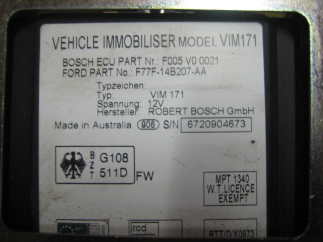

Witam !!! Wszystko się zgadza jest procedura do immo Vim 151,procedura działa pilot dostępny bezproblemowo jedno przyciskowy w ASO tylko że od roku 1997, silnik SOHC do procedury potrzebny pin do immo tam jest Vim 171 skąd weźmiesz pin ? :!:

mam SOHC i pilota dwuprzyciskowego :) a programowalem rowniez trzyprzyciskowy w innym aucie. Chyba, ze nie zrozumialem Twojej wypowiedzi troche pokretnie napisana, bo nie lapie czy Vim 171 jest do SOHC czy nie :)

Od 1997 r, do procedury programowania potrzebny pin , Znalazłem nawet program do odkodowania pinu ale na razie nie wiem co z czym się je :eek:

czyli jednak nie zgodzie sie z tym bo jak pisalem wczesniej mialem okazje programowac dwa piloty do SOHC - obydwa sposobem ze stacyjka :) bez pinow i zmian immo.

Dla 171 musi być pin.

no OK :) ale nieznaczy to ze wszystkie SOHC od 1997 maja VIM 171 :)

Wszystkie wersie na Europe od 1997., mają VIM 171 i pilot jedno przyciskowy ROBERT BOSCH tu jest potrzebny PIN i to bezwzględnie :smile:

wersja na europe, kupiony w salonie w PL, SOHC 99 i pilot dwuprzyciskowy :P a pozniej i trzyprzyciskowy doporogramowany do starego immo, bez uzytecznosci trzeciego przycisku Wszystko dziala tylko na bazie procedury stacyjkowej. Cos mam dodac jeszcze ? :D

Chyba że nie ma VIM 171 jest coś innego może wiesz co ?
