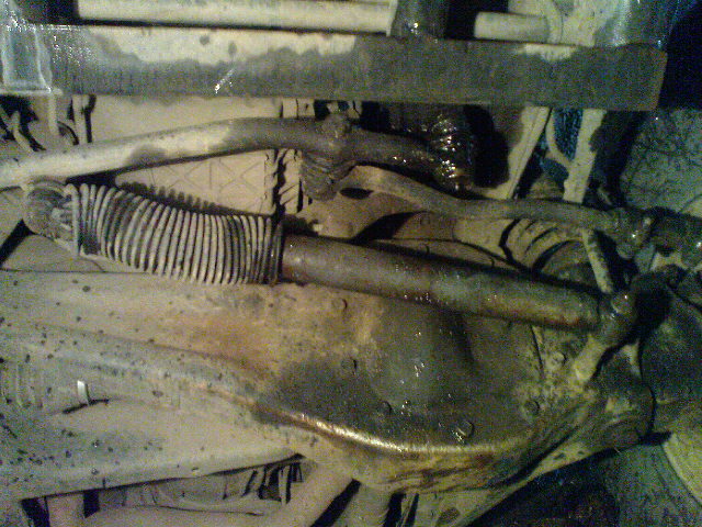

ja mam założony amortyzator skrętu ale zrobiłem to za puzno troszke pomogło nie dolewam raz w tygodniu tylko raz na miesiąc

kizio 730, zrób jakąś fotę tego amortyzatora, ciekawi mnie jak to jest zamocowane.

Zmierzyć skok drążka kierowniczego względem ramy poprzecznej i dopasować stąd np.
http://www.sklep4x4.pl/sklep/szukaj.php
Sposób zamocowania dowolny wg własnego uznania ;)

tak to wygląda u mnie amortyzator od mercedesa tylni końcówka drążka wspawana od opla kadeta i gniazdo przyspawane do długiego drązka też oczywiście od opla , osłona niewiem od czego poprostu taką miałem. bardzo ważne zeby sprawdzić amorek pod względem jego pracy ,musi pracowac z taką samą siłą w prawo i w lewo ,

tylko powiedz mi czy ten amortyzator moze pracowac w poziomie, bo o ile ja sie znam na amortyzatorach to te stosowane w zawieszeniach powinny pracowac w pionie. do amortyzatorow skretu sa specjalne amorki.

piotr_z, olejowe tak , gazowe juz niekoniecznie np, tylne zawieszenie renault , amorki są prawie poziome ....
Ale generalnie pion zawsze wydłuża żywotność.

ten akurat pracuje w poziomie zanim go wstawiłem to sprawdziłem kilka krotnie

no ok. prawie mnie przekonaliscie :-D
