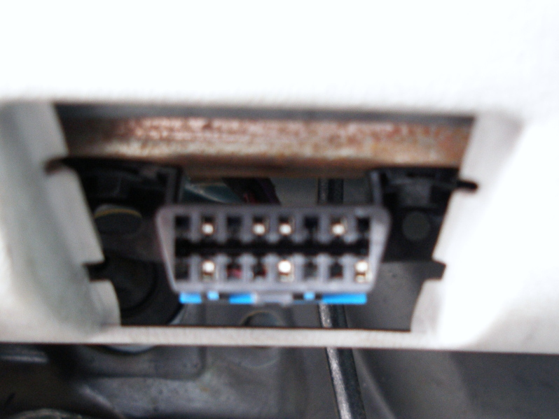

Witam w moim Ex mam takie wejscie mam pytanie czy to jest wejscie do skanera OBD II
czy jakies inne?
dzięki za podpowiedź :-)

to jest dokładnie gniazdo/wtyk do OBDII
najpierw tak napisałem a później zmieniłem bo zauważyłem, ze masz 96 i te kable nie zawsze są podłączone... u mnie jest tak samo . . . 16 końcówek (pinów) a tylko kilka kabli podłączone... te co nie miały w tym miejscu OBDII podłączonego miały zdaje się tylko cz[tery kable. Wtyk EECIV, jeśli jest w roczniku 95 i wczesnym 96 to powinien być tak jak w jedynkach przy pompie ABS po stronie kierowcy ale widziałem je też po stronie pasażera obok silnika dmuchawy.

nie wiem nic o mechanikach ale ty masz wtyk OBD II - czy podłączony? zobaczmy...
według strony www.obdii.com wszystkie samochody z rocznika 1996 mają już system OBD II. Problem w tym, że nawet fakt, ze masz wtyki podłączone jak trzeba nie znaczy, że masz system OBD II aktywny. W dalszym ciągu moze to być EECIV z wtyczką pod maską.
Jeśli jednak jest to OBD II to twój komputer używa protokołu J1850PWM - typowo amerykański. Europejskie auta używają protokołu ISO.

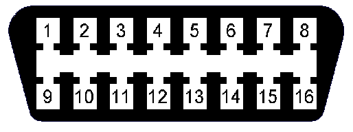

co to znaczy? masz podłączone końcówki 2,4,5,10 i 16 - nie wiem co tam jest pod 13 bo tam nie powinno być nic ale wygląda to mniej więcej tak jak na zdjęciu. A końcówki to:
Pin 2 - + (z kompa)
Pin 4 - masa (z nadwozia)
Pin 5 - masa (z kompa)
Pin 6 - ---
Pin 7 - sygnał z kompa (1850)
Pin 10 - sygnał z kompa (1850)
Pin 14 - ---
Pin 15 - sygnał z kompa (ISO)
Pin 16 - + z akumulatora
znajdę piny z kompa to też wsadzę tu...
