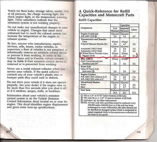

specyfikacja płynów dla EX I - 1991:
http://www.explorerforum.com/forums/sho ... luid+liter
punkt 3. 4 wd transfer case 2.5 pints Mercon auto trans fluid
czyli 2.5 pints = 1.18294118 litra
http://www.google.pl/#hl=pl&q=2.5+pints ... 5fe202064c

No to odnosnie tych pojemnosci w Ex I
604 652 172

a nie wydaje Ci się że jest to błąd w druku ? podana jest pojemność w różnych jednostkach - pints i liters - obydwie takie same - a ciągle mowa o tym samym reduktorze :) - zresztą podobnie jest w kilku innych rubrykach. Raczej byłbym skory uwierzyć w dane wg amerykańskiej skali i w błąd w skali w litrach bo dla nich to obca jednostka :)
nawet jestem pewien błędu drukarskiego :)
tok rozumowania:
1 US quart = 0.946352946 liters
w tych jednostkach większość wskazań w liters jest podobna do quarts
w pozostałych rubrykach gdzie używana jest jednostka pints - liters jest zdecydowanie inna co oznacza prawidłowe przeliczenie, jedynie w rubryce od reduktora jest powtórzona wartość pints :)

Dokładnie to nie pamiętam ale 2 litry to na pewno nie wejdzie

ja mam teraz w ręcach germanska instrukcje od Ex1 i napisano: "Verteilergetriebe (4x4) - 1,2 Liter

No to chyba ze amerykance lubią kręcić jak żyd karuzelą :mrgreen:
