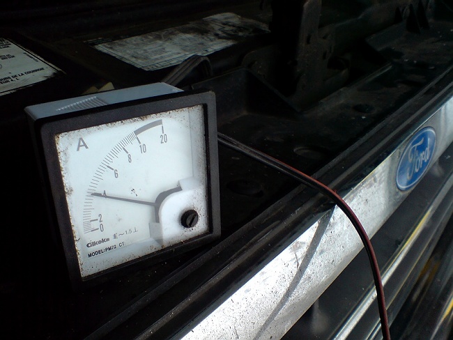

Wtyczka znajduje się pomiędzy grilem a chłodnicą
Jestem po pierwszych próbach :-) Podłączyłem grzałeczkę i słychać jak się grzeje gdzieś w bloku silnika. Niestety miałem za słaby transformator , tylko 250W i z tego powodu próbę musiałem skończyć po ok 40 minutach gdyż transformator zaczął się ,,gotować,,.Pozostało teraz poszukać większego trafa 230/110V 5A i gotowe. Pytanie tylko dlaczego człowiek jest mądry dopiero teraz , skoro można było to zrobić spokojnie latem :-/

Krzysztof trafiłeś w,,dyche'', teraz tylko nie wiadomo czy całą noc spokojnie może być podłączone, ale też to sprawdzimy :-D
