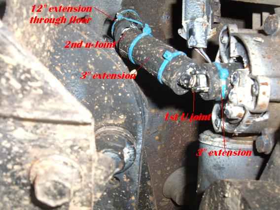

Ja juz się zastanawiałem czy nie zrobić manualnego przełącznika :) Jakiejś gały na wale giętkim wprowadzonej do kabiny :) Muszę wjechać na kanał i obadać. Ale narazie nie mam auta, bo zakładają rury :)
też myslałem zrobić wajhe i będzie grało ale niejest to takie proste bo naędy przełancza shift i zeby włączyc low musi on przekręcic sie o 3/4 obrotu koła .jest to do zrobienia ale trzeba rozebrać reduktor i przerobić prowadzenia wodzików więc se to odpusciłem ,najprosciej zrobić hebel elektryczny i jest o.k

Możecie opisać jak wymyślić taki hebel. Nie bardzo kumam, bo przecież shift jest też elektryczny.

Kiedyś na explorerforum.com znalazłem coś na ten temat ,teraz jakoś tematu nie mogę znależć ale pozostała mi z niego jedna fota ,może komuś pomoże .

ktoś zmotał ręczne pokrętło do załączania napędów.kilka prętów 2 przeguby kardana i pewnie gałka w aucie.

przeciez chcialem prościej, bez przegubów, na giętkim wałku
giętki wałek znaczy chciałbyś obracać przełącznik jak w dwójkach tylko ręcznie ??

no tylko trochę więcej siły i większy kąt orotu :D

ale to nadal było by niegłupie zawsze można założyć większe ramie :)
