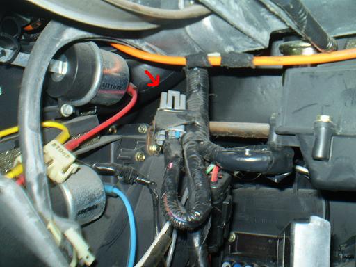

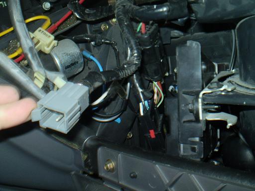

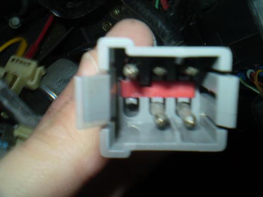

Przyłącze się do dyskusji bo temat mnie też dotyczy. Dziś przy pięknej słonecznej pogodzie zajrzałam troszku do elektryki w okolicach modułu. I trochę mnie zdziwił jeden widok,jedna kostka nie jest podpięta,ktoś przykleił ją taśmą do zwoju kabli. Od czego to,tylko proszę mi nie mówić,że to jakaś zapasowa,albo seria nie ta żeby była podłączona. Może akurat to ma coś wspólnego z tym,że napędy mi nie działają.
ma 5 pinów,jeden jest zaślepiony
Re: Problem z napędami
2009-03-30, 23:22
Z tego co widzę to jest to z przodu pod deską... a poduszka powietrzna podłączona???

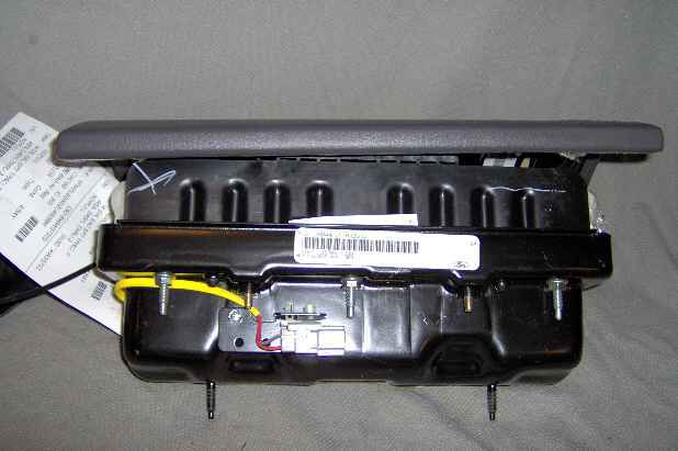

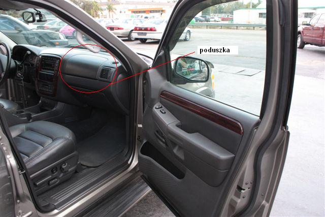

poduszka jest z przodu - powinna być podłączona - chyba, ze jej nie ma - rozumiem, że auto po przejściach i poduszki pewnie strzeliły - całkiem możliwe, że jak ktoś dobrze poskładał to powinnaś mieć obie poduszki i nowe sensory w zderzaku ale jak leciał po bandzie to zamiast poduszki masz tylko zaślepkę a wtyczka jest niepodłączona. - na zdjęciu widać dokłądnie gdzie jest poduszka - całość - spakowana powinna znajdować się pod deską, przykręcona.

Wiem Jankes że chcesz dobrze mi wytłumaczyć,ale chyba za ten rysunek powinnam się obrazić :(: . Powiedz mi tylko co powinnam mieć patrząc od dołu aby żyć w przekonaniu że jasiek jest na swoim miejscu,bo jakieś elementy tam są,wolnej przestrzeni nie ma. Wszystko jest podłączone oprócz tej kostki co jest na fotce.

nie o to mi chodziło... poducha od środka to dość spora rzecz... nie da się tego przeskoczyć. A ta wtyczka - trudno powiedzieć do czego może iść... a tu masz poduszke od środka...
