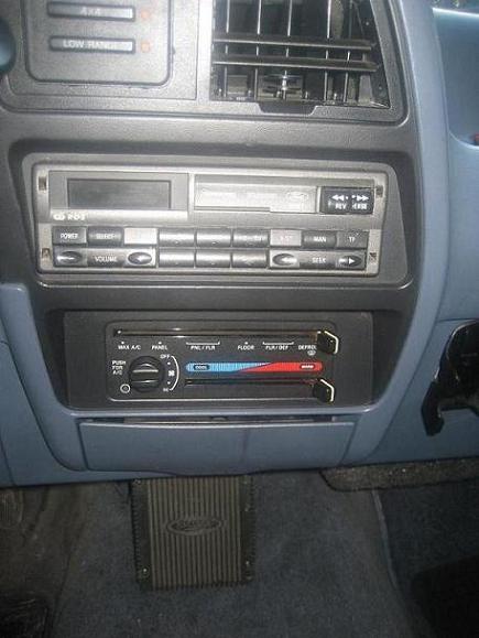

Moje 6000 hula jak wściekłe w scorpio, zmieniara i subek podpięty - nic się nie dzieje, a trochę je "watuję" ;)
Do Explo założyłem sound 2007 DECK + widoczny na dole wzmacniacz. Przyjemnie się słucha :)
radio ford sound 2007 deck + amplifier

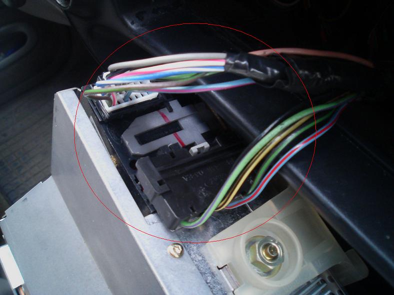

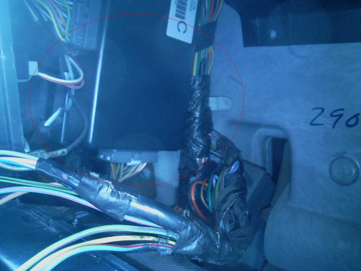

Panowie gdzie szukac wzmacniacza? Bo jeszcze sie do tego nie zabrałem, ale ze mam dzis wolne to pomyslalem ze bym sprobował zalatwic i te sprawe. ;-)
Tak wiec wyciagnalem ponownie radio... Nie jestem przekonany czy znalazlem wzmacniacz, ale wszystkie przewody biegna do tego miejsca i sa wpiete od boku i od dolu (na zdjeciu zaznaczylem na czerwono). Prawde mowiac nie wiem co dalej mam z tym robic. Nigdzie nie znalazlem kostki, czy to jest mozliwe? Wszystko wyglada jak by zostalo przylutowane i owiniete izolacja. Zrobilem ponownie zdjecie radia od tylu, ale tym razem z wpietymi przewodami. Moze ktos mi cos poradzi??? :lol:
radio
Ostatnio zmieniony 2009-03-19, 15:06 przez glob_mobile, łącznie zmieniany 3 razy.
Re: wymiana radia w EX II ???
2009-03-22, 20:32
więc ta czarna wtyczka co jest na dolnym zdjęciu jest wtyczką w którą wpinasz oryginalną przelotkę ISO (od głośników) druga podobnego krztałtu moze być brązowa lub czarna to zasilanie i w nią też wepniesz przelotkę ISO :P
tylko musisz to wszystko wyciągnąć pod radio :D
poszukaj dobrze po kabelkach to pewnie znajdziesz i pod radiem takie kosztki, ot cała filozofia :D

To co znalazłeś to nie wzmacniacz a raczej moduł wielofunkcyjny, który jest także modułem napędów.

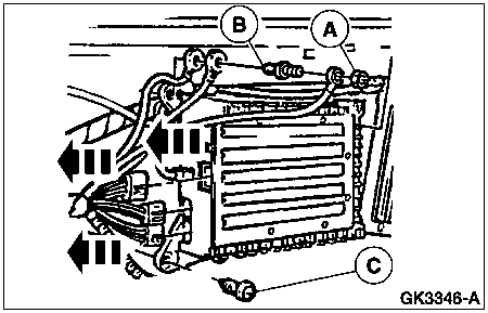

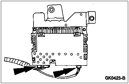

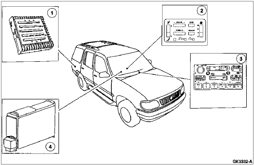

wzmacniacz masz z tyłu, pod panelem bocznym... tu masz schematy jak to powinno wyglądać... zdjęcie dwa i trzy to schematy wzmacniacza - wersja zwykła i premium.
Pa100
2009-03-23, 10:39
Ale jak to mr. Ford miał w zwyczaju nie być konsekwentny tak jest i w tym przypadku . W moim EX zmieniarka jest dokładnie w miejscu gdzie na zdjeciu nr 1 Jankesa zaznaczony jest wzmacniacz . Wzmacniacza dodatkowego prawdopodobnie nie mam bo samo radio 7000 RDS-EON , które posiadam ma już samo w sobie dość duże wzmocnienie w porównaniu do pozostałych .
2009-03-23, 10:41
Fabryczna zmieniarka była montowana w konsoli środkowej. Na Europę mogło być inaczej.
