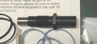

sylwia,
podstawa jaki macie olej w silniku???
czy macie juz nowe regulatory napinaczy???
od tego bym zaczal
zakup 2 nowe regulatory to sa te dlugie (jesli takowych nie ma)
i zamontuj
roboty na 2godz a moze cos pomoze
jak nie
to i tak te regulatory bedziesz potrzebowac
tak ten regulator wyglada
a tu opis montazu

A jeśli ten rozrząd który widzimy nie był zepsuty w chwili, w której najarany czymś nielegalnym projektant go narysował, to ja się nie znam na technice i wysiadam...
nie,
to jest naprawde dobrze zaprojektowane
(oszczednosciowo bo lewa glowica jest zamienna z prawa)
jedynym mankamentem byl regulator napinacza,
na wolnych obrotach (przy malym cisnieniu oleju) lancuch walil jak wsciekly w szyne/napinacz
bo regulator zaczynal dzialac od x bar
natomiast na duzych obrotach (duze cisnienie oleju) napinacz z calej sily dociskal do lancucha
nowe napinacze (+sztyfcik w kanale) reguluja juz bardziej konstans (soft)
gdyby nie to, to te silniki sa nie do zajechania.
