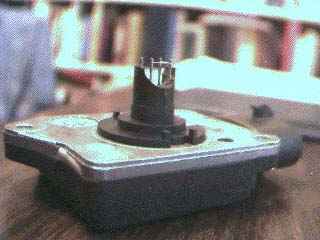

Przepływomierz pokazuje za wysokie napięcie ,przy tych obrotach powinno być ok. 0.7V .
Jeżeli go nie czyściłeś do tej pory ,zrób to ,tylko uważaj na druciki czujnika są delikatne .
