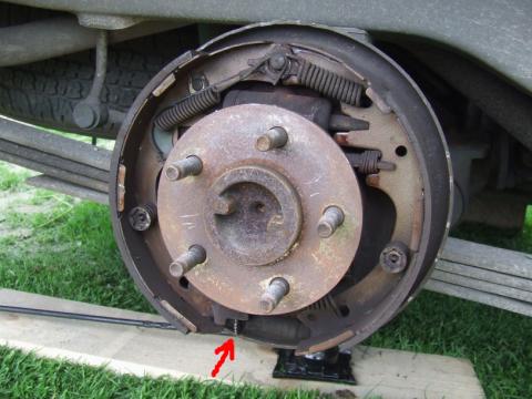

tyly wymienialem ostatnio i 3 razy podkrecalem szczeki
Do regulacji jest tylko ta śruba (foto.), czy też w jakimś innym miejscu trzeba też podkręcić ?
Prawy tył mi słabo bierze :-/

i zanim założysz bębny podkręć okładziny, żeby bęben wchodził na styk... reszta sama się wyreguluje.

2008-06-13, 17:59
Dzięki :-)
W sobotę podkręcę
