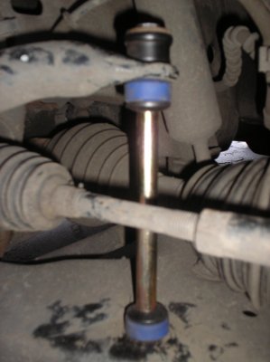

Z tym że u mnie nie padły łączniki jako takie tylko same gumy. No więc za Twoją radą już wcześniej przeczytaną pytałem w "polmozbycie" i te gumy, które mi pokazali od Żuka bardzo miękkie były w porównaniu do zamienników forda. A już nie mówię o oryginalnych które z kolei są jeszcze twardsze (prawie jakby z tworzywa) od tych mooga. Poki co założyłem kombinację: 2-zamienników i 2-oryginalnych gumek z odzysku , które akurat miałem. I zobaczę co będzie. Po przemyśleniach i oględzinach coś mi się jednak zdaje, że ostatnio chyba za mocno je skręciłem i dlatego tak się ścieły (co widać na zdjęciach). Pożyjemy zobaczymy.

ja mialem laczniki z tworzywa i poprzez 40tys km(a byly juz na aucie) nigdy nie wymienialem a auto troche terenu zjezdzilo wiec moze wymienic te gumowe na ori
cena znosna a bedzie dlugo robil
http://www.amerykany.pl/index.php?m=ass ... _ass=12002
inna sparwa to czy napewno stuki pochodza od lacznika ;-) sprawdzic dolne sworzenie i gumy na wahaczach :-)

wydaje mi się że niektórym się wydaje :mrgreen: , że im bardziej miękka guma to tym lepiej - moim zdaniem nic bardziej błędnego
wszelkie nowe rozwiązania zawieszeń, polibuszy to właśnie tworzywo
i tu ciekawostka - u nas można kupić (tak jak pewnie w innych miastach) pręty z tworzywa, z którego można przy pewnej dozie zaangażowania zrobić / dorobić sobie potrzebną część
