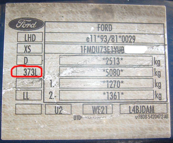

Ja tez mam jakies numerki na blaszce przy dyfrze, ale tam nic ciekawego nie znalazlem :-/
W okolicach drzwi nie mam zadnej naklejki (poza ASO z przegladu).
Za to na tabliczce znamionowej pod klapa silnika jest "373L" i mysle ze to wlasnie bedzie oznaczenie mostu 3.73 LSD - a moze sie myle?
W zalaczniku fotka mojej tabliczki z zaznaczonym na czerwono miejscem, o ktore mi chodzi.

3L73 88 ....
3-73 oznacza przełożenie mostu
L ozn. ze jest LSD
88 most ford 8.8
pozostałe to nr.części, serii

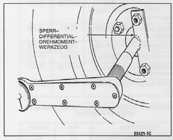

nie czekając az kolega Boni opisze
jak się sprawdza czy jest LSD czy nie ;-)
opisze krótko jak sprawdzić czy LSD jest sprawne czy nie :-)
podnosimy jedna stronę (jak do wymiany kola z tylu)
kolo po przeciwnej musi stać na ziemi :roll:
silnik wyłączony, bieg na N
zakładamy (jak na rys.) specjalny klucz dynamometryczny (min. 270Nm)
i kręcimy nim, jeśli początkowy moment osiagnie min. 30Nm i da się dalej płynnie bez żadnych szarpnięć i skoków kręcić,
to mamy sprawny LSD 8)
im większy ten moment tym lepiej
jako ze tarcze LSD ulegają zużyciu
te 30Nm to jest dolna granica :-/
