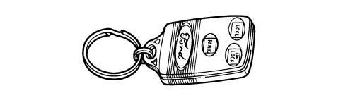

to nie jest oryginalny pilot na pewno więc kluczykowanie nic nie daje w zależności od rocznika będziesz miał pilota z jednym lub dwoma przyciskami
jeżeli kiedykolwiek działał to musisz mieć dodatkową centralkę
pilot jednoprzyciskowy
bez tytułu.JPG (9.48 KiB) Przejrzano 10536 razy
SZCZooR
Posty: 1609
Lokalizacja: Zamość
Re: EX II centralny zamek otwiera/nie zamyka - naprawa poradnik
2012-01-27, 20:05
Dzieki za info.
To teraz jeszcze może zechcesz mi powiedzieć który z tych pilotów powinienem kupic i gdzie szukac tej centralki. Czy to możliwe zeby nie było sterowania z pilota jesli jest centralny zamek? taki pilot jak ten drugi miałem w scorpio wielorybie. Tam kodowanie było też banalnie proste.
2012-01-27, 20:07
a który masz rok auta?
SZCZooR
Posty: 1609
Lokalizacja: Zamość
2012-01-27, 20:08
Rok mam 1996. 4.0 v6
SUCK IT !!!
2012-01-27, 20:11
czyli pierwszy pilot jednoprzyciskowy
taki przynajmniej jest u mnie
programowanie też jest proste tylko gorzej bo potrzebujesz pin
2012-01-27, 20:29
pin bierze się z serwisu forda
jak otwiera a nie zamyka to problem gdzieś na kablach lub w włączniku (ten centralny lubi śniedzieć)
w kwestii kontrolek to wyjmij konsole i posprawdzaj wszystkie masy i styki może coś zaradzisz
jak będzie grzebał to zobacz czy pod konsolą nie ma jakiejś rzeźby na balach zwanej alarmem może to on ci psuje
