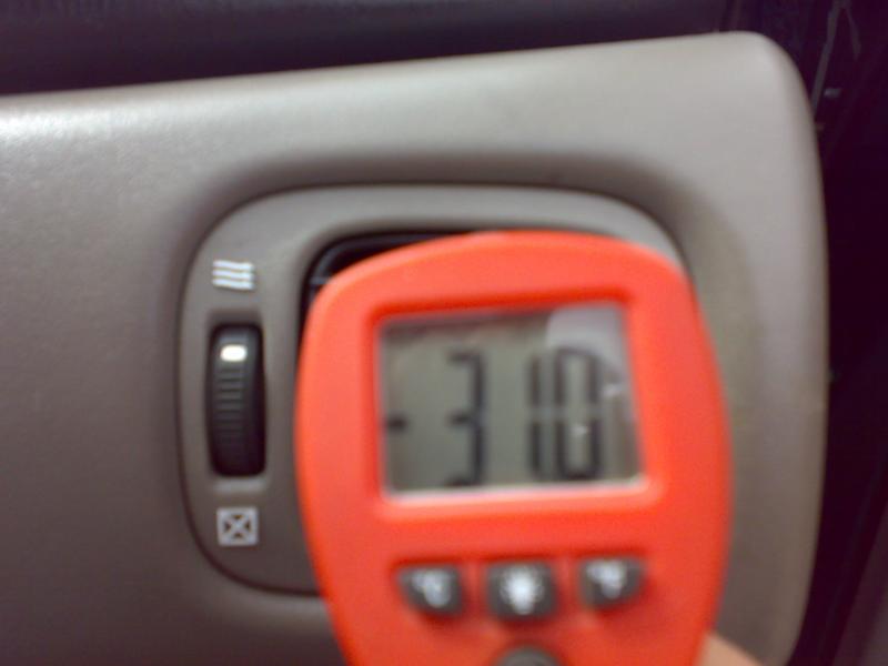

Troszkę się wczoraj nudziłem i zmodyfikowałem klimatyzację w moim plaskaczu. 8) Zmiana oleju, zaworu rozprężnego, odwadniacza i zmiana prędkości wentylatora.
Klima ustawiona na max po ok 10 min pracy zaczyna pluć igiełkami lodu :evil:
Po co mi to?
Po nic!!! Ochota zabicia czasu i konicznie chciałem się dowiedzieć jakie będą ciśnienia odparowania.
pozdrawiam wszystkich lekko innych :-P
