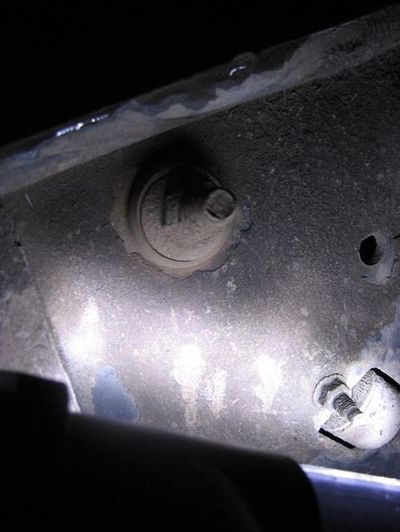

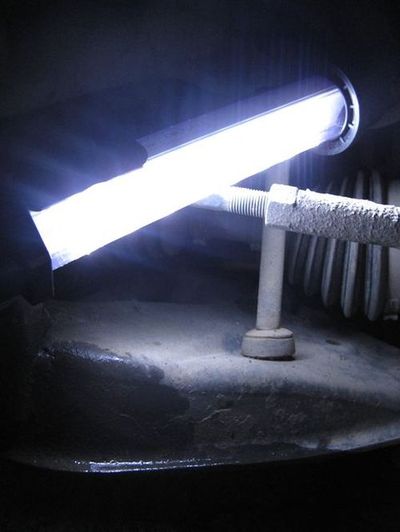

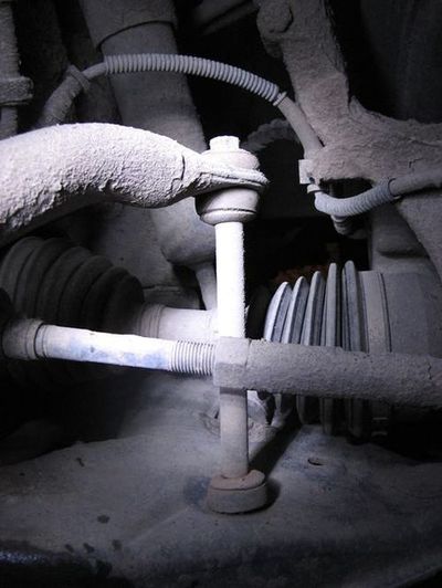

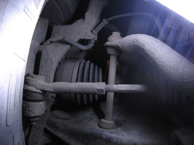

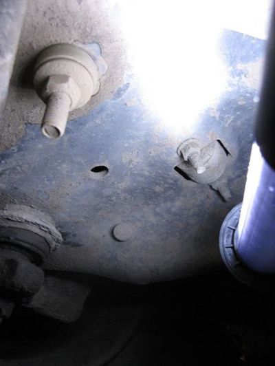

zdjecia:
p1-p2 - prawa strona pasazer
l1-l3 - lewa strona kierowca (na l3 widac, ze juz mam luz co mi sie objawja tluczeniem na dziurach)
ciekawe czy zdaze dokrecic zanim sie urwie :x

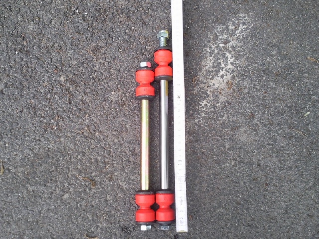

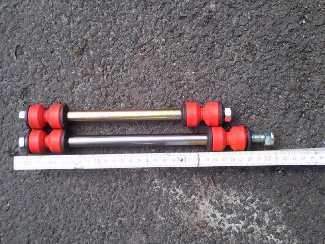

Mam pytanie co zrobić żeby przy podstawowym lifcie
(drążki wykręcone do oporu oraz tył wieszaki +pióro)
nie wyrywało łączników stabilizatora
czy dłuższy amortyzator wystarczy?
czy np:
zrobić dłuższe łączniki stabilizatora
Re: łącznik stabilizatora - przód
2010-05-09, 19:22
Tomek, zdejmujesz łączniki, jedziesz do asmetu na jerozolimskie ze śrubą i kupujesz dłuższą o 3-4 cm, razem z nakrętkami i podkładkami w ilości jak w oryginale,
następnie z rurki z castoramy (np miedzianej, albo innej twardszej) robisz dłuższe "wypełniacze", o tyle dłuższe, żeby drążek stabilizatora był prosty na górnej gumie łącznika (musisz to sobie organoleptycznie wymierzyć)
montujesz wydłużone śruby z nowymi gumami (do kupienia oddzielnie, albo z nowymi łącznikami z których śruby zostaną Ci dla potomnych) i cieszysz się nowymi, wytrzymałymi łącznikami.

Tomek,
Mogłeś pytać na rajdzie - obejrzałbyś sobie patent na żywo i to wygodnie - bo bez koła był dostęp :D :D
Jacek ...
a o czym rozmawialiśmy:
(znaczy ty ja i Rafał)
kiedy Radek Serwis-Polo robił ?
Dobrze kupie dłuższe śruby a ojciec machnie tuleje
ale ile cm zrobić?
może ktoś już to przerabiał

2010-05-11, 21:36
A wlasnie dzisiaj porobilem nowe. Zrobilem odrazu dwa komplety, bo czesto sie mi zrywaly :mrgreen: Sory za zla jakosc fotek, tuleje sa 3 cm dluzsze czyli maja 17 cm. Sroby M12 Oryginaly trzeba ciut nawiercic(Gumy, Metalowe podkladki) Po wstepnych testach nic sie nie urwalo :mrgreen: :mrgreen: :mrgreen: Zobacze czy daja rade przy nowych amorach (Rancho 3"-4" lift) Czekam juz dwa tygodnie przez te pyly wulkaniczne :shock:
