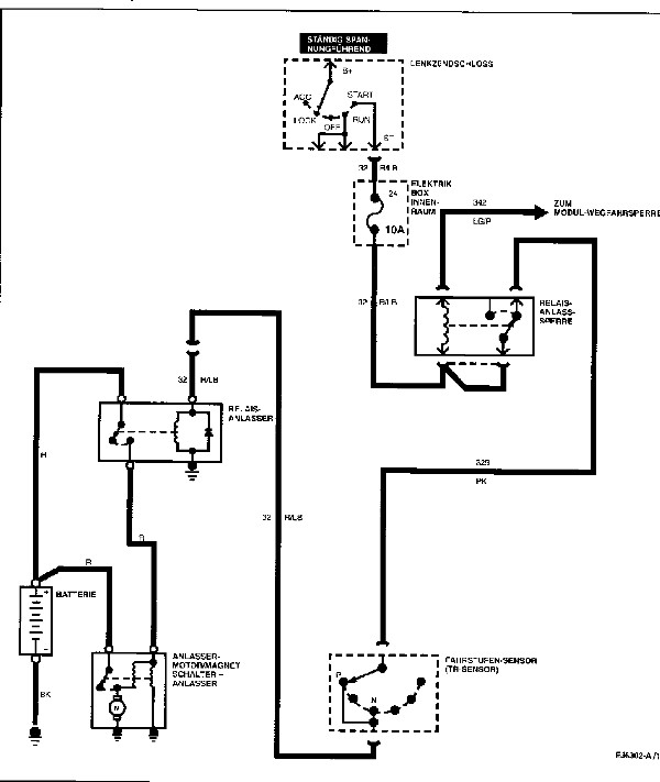

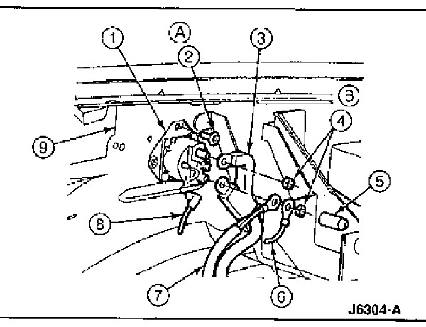

Re: problem z zapaleniem ... samochodu :(
2007-10-24, 20:15
bo podobno w II czesciej leci wlasnie ten element jak sam rozrusznik.
pierwsze slysze :eek:
powaznie nie slyszalem zeby byly z nim problemy
w kazdym razie lepiej tam nic nie zwieraj/kombinuj
jest on polaczony z drugim a ten znowu z immobilajzerem
no zebys nie zrobil zadnego zwarcia bo modul poleci w diably
i wtedy nie odpalisz w ogole :-(
i tylko laweta :eek:
