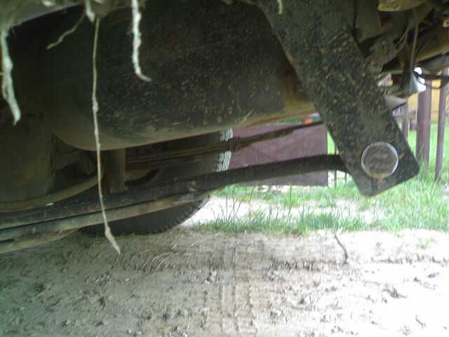

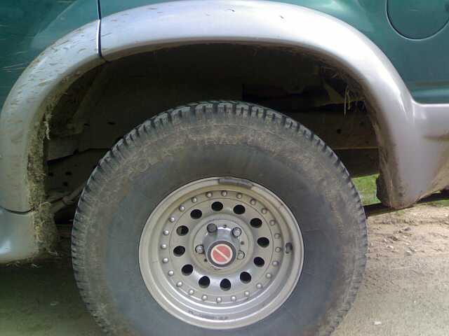

2009-07-06, 20:01
ja u siebie w końcu wymieniłem wieszaki i podkręciłem na drążkach
urósł ok 6 - 6,5 cm
ale mam niepewność cz resor nie pęknie w miejscu podparcia przez dolne pióro bo jest w nietypowej pozycji - normalnie jak pracował to się prostował a teraz jest prosto i na wybojach bedzie go wyginać na drugą stronę tak jak widać na foto

Re: wieszaki resorów, drązka reakcyjnego i zawiasy drzwi EXI 94
2009-07-06, 21:50
dopóki miałem resory nigdy mi nie pękły
miałem tak jak u Ciebie, potem wyklepane + odbój z malucha, a potem dołożone pióro
każdy zestaw robi na miarę pokładanych w nim nadziei :-D
