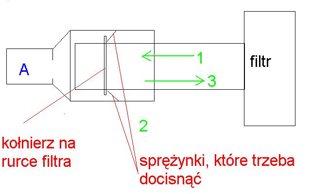

Może ten rysunek będzie pomocny:
1. Docisnąć filtr w kierunku A
2. Za pomocą tego narzędzia rozepchać sprężynki w zakończeniu rurki (też docisnąć w kierunku A) są 3 na obwodzie
3. Wyciągnąć filtr w kierunku przeciwnym
Re: jak wymienić filtr pailwa i gdzie jest bezpiecznik ?
2009-10-11, 22:33
dzieki za rysunek, zasade dzialania tego "narzedzia" znam wlasnie - ze ma rozepchnac 3 blaszki/sprezynki ale kurcze wlasnie w tym problem ze sa chyba zapchane syfem/brudem etc i nie maja sie gdzie zgiac, zalalem poki co wd40 moze sie oczysci, bo przewody ani drgna.
2009-10-18, 20:19
dzisiaj udalo sie wreszcie zdjac ten filtr, najpierw odciety zostal przewod z jednej strony filtra i w ten sposob duzo latwiej bylo manewrowac rurka z jednej i filtrem z drugiej zeby go zdjac. Niestety nie rozwiazalo to moich problemow z PB mimo ze filtr rzeczywiscie byl zasyfiony potwornie.
