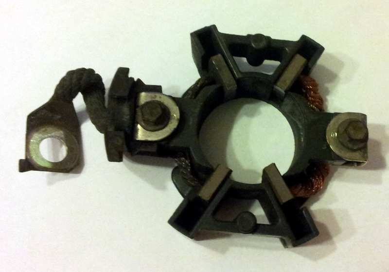

Znalazłem w piwnicy stary zepsuty (niestety nie wiem co uszkodzone) rozrusznik i pomyślałem że wyremontuję ten znaleziony a potem podmienię. Tylko chciałbym żeby mi ktoś powiedział czy szczotki na zdjęciu są zużyte? Nie znam się na tym ale jeśli są ok to może je po prostu podmienię na te w aucie. Albo te wezmę na wzór jeśli są do niczego.
