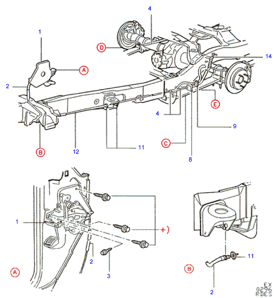

Re: O hamulcach...
2008-01-23, 19:21
@geos1
typuje ze wlacznik sie zawiesil
i okladziny masz po prostu zjechane
linke mozesz sprawdzic pod autem a ktos niech naciska i zwalnia reczny

geos1
Posty: 481
Re: O hamulcach...
2008-01-23, 20:50
Dzieki za schemacik Manius,
sprawdze jutro linke... i zobacze jak to sie zachowuje ten mechanizm...
W zasadzie to dowiedzialem sie o tym po diagnostyce podczas przedluzania rejestracji...
Okazalo sie ze jest rózna sila hamowania na ręcznym na obu tylnych kołach... i na kole tylnym po stronie kierowcy prawie nie bylo hamowania... wiec poki co diagnozowali mi wstępnie wymiane linki... szczęk...itp itd... ale jak mi sie wydaje naciągali troche... :-?
Ostatnio zmieniony 2008-01-23, 20:51 przez geos1, łącznie zmieniany 1 raz.
