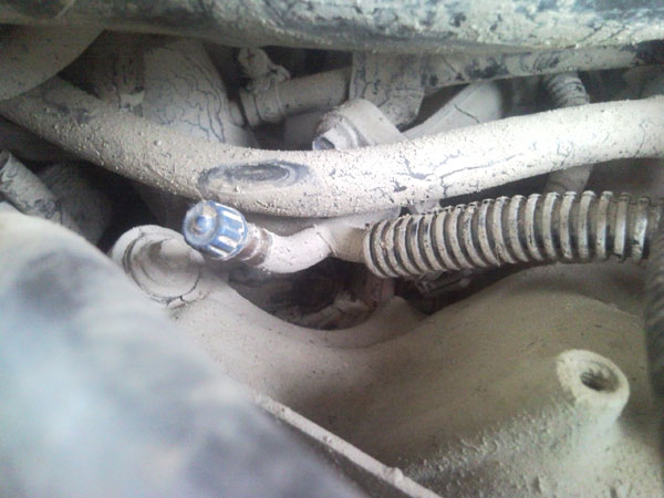

No to chyba mamy odpowiedz... Dzisiaj rano nawet bez manometru, wcisnalem zaworek i nie polecial nawet gram paliwa. Czy ktos ma schemat, albo zdjecie gdzie szukac regulatora cisnienia ? Z Adamem kiedys szukalismy u niego, ale po stronie pasazera na listwie nic nie bylo, potem porownywalismy u mnie i bylo dokladnie tak samo. Czy moze regulator jest na tym module ktory jest zanurzony w zbiorniku ? Ewentualnie gdzie go szukac ?

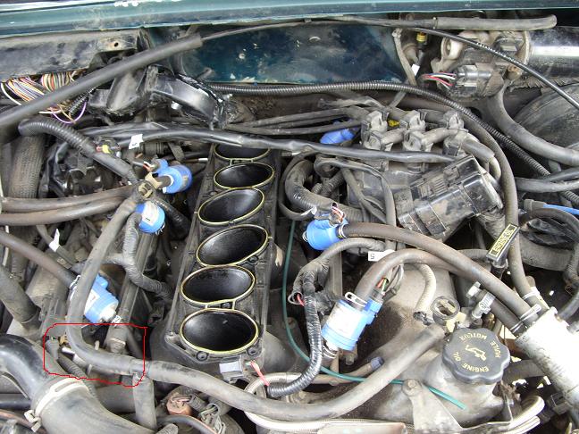

Regulator widać za tym wężem,dochodzi do niego jeszcze wężyk podciśnienia .

niestety tak jak juz kiedys z Adamem ogladalismy - u mnie (tak samo u niego) nie ma tego regulatora cisnienia w tym miejscu - rurki lacznie z zaworkiem do pomiaru sa zupelnie inaczej ulozone, do lewej listwy dochodzi tylko wezyk z paliwem bezposrednio w listwe, to samo z prawej (tutaj rurki ida na krzyz), zaworek wychodzi na wprost na krzyz jak na zdjeciu.

Wygląda to trochę nietypowo ale chyba musi być jakaś rurka powrotna z tym regulatorem,która by regulowała i odprowadzała nadmiar paliwa do zbiornika ,myślę że mogli to odprowadzenie umieścić na końcu którejś listwy paliwowej .

no właśnie nic niema tak jak pisał Radek w naszych niema powrotu
