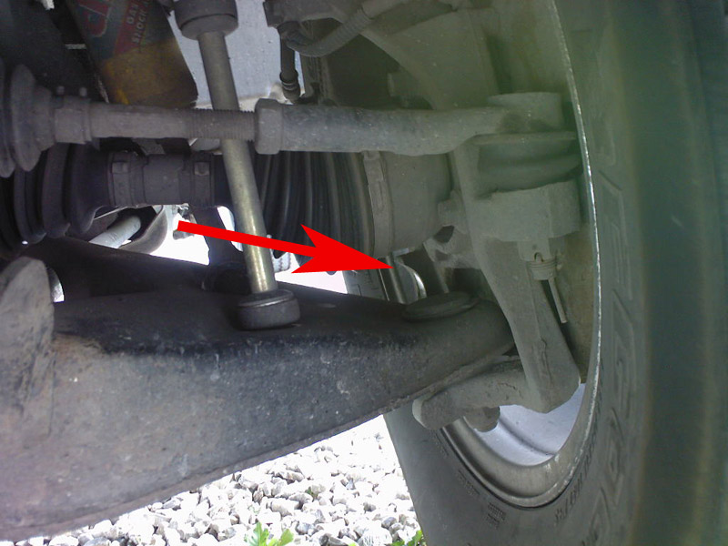

@joss - takie mam wpisane nawet w instrukcje obslugi Explo :)
@manius - kiedys przerabialismy temat ... na wachaczach jakby brak tej wypustki/organicznika ale za to jest takie cus:

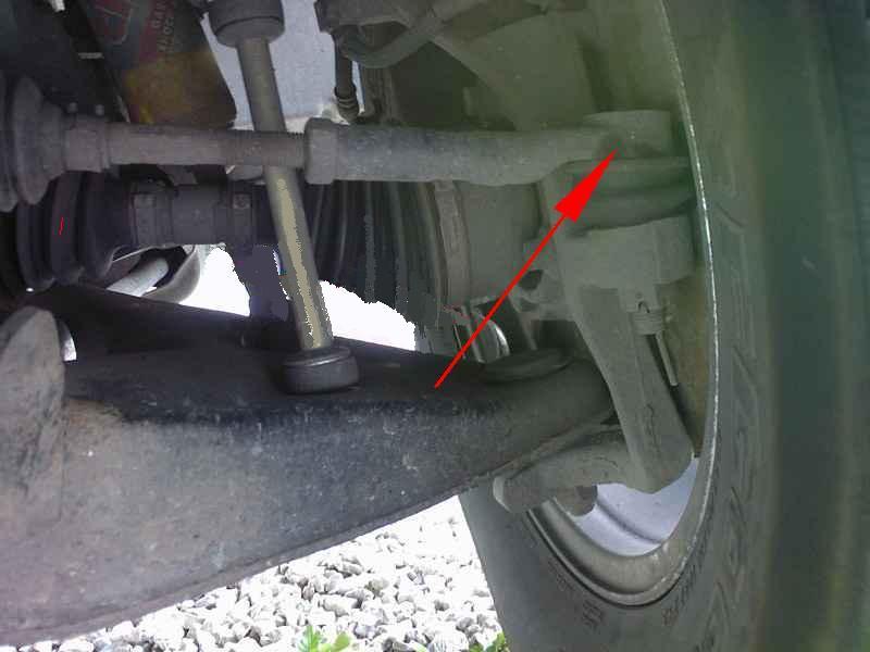

"na ostatnim zlocie zauważyliśmy, że masz bardzo poocierane przez opony drążki. Nie pamiętam z kim to oglądałem, ale tak było."
jash potwierdzam

Co do opon to kolejny przykład że co Explorer to inna wersja. :-)
Natomiast u mnie np. jest i wypustka i to cuś. Z tym, że brak takowego nie powinien mieć wpływu na ocieranie stabilizatora jak na wcześniejszym zdjęciu.

tfu chlopaki moj blad - oczywiscie 255/70/16 i na takich jezdzilem i te mi zostawialy slady na drazku :)
teraz jezdze na 265/70/16 i dlatego sie rabnalem w tym co pisalem :)

Z moich obserwacji wynika, ze to tu go właśnie boli. Ale jutro możemy dokładnie obejrzec i posłuchać.
Re: Bicie....
2007-11-11, 20:11
czyli koncowka drazka....
