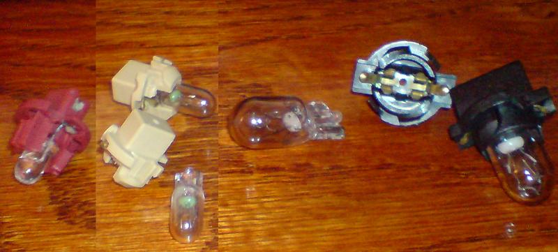

Zabrałem skrzyneczkę z zapasowymi żarówami z garażu do samochodu, więc jak wrócę do domu to sprawdzę o ile jest tam coś napisane, a jak nie to podam wymiary ...

-Żarówki od podświetlenia licznika - duże GE194 - udało się zgooglować: http://www.google.pl/images?um=1&hl=pl& ... =&gs_rfai=
-Żarówki od kontrolek mniejsze, napisane jest na nich NH6 37F - już gorzej z googlowaniem
Jedna dioda od którejś z kontrolek (Check Gauge albo Check Engine - nie pamiętam)
Żarówki są całe szklane wciskane, na pewno się coś w motoryzacyjnym znajdzie
Re: Jak dostac się do kontrolek poniżej licznika w EX1
2010-12-09, 20:36
Jeszcze rozmiary bez opraw, duża wysokość 25mm średnica 10mm, mała wysokość 16mm średnica 5mm ....
