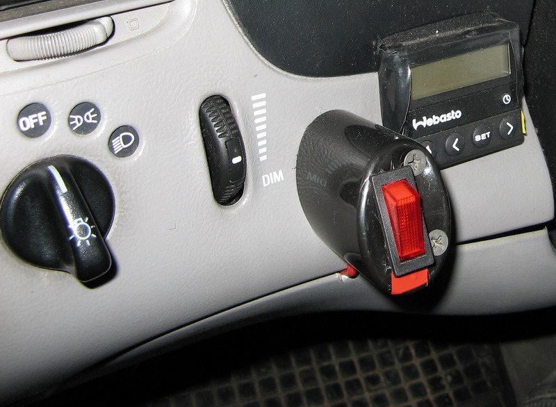

Prosze bardzo - oto pstryk mojego "badziewa" oraz instrukcja (manual do webasto jest z 97 roku)
Generalnie jest tak:
komputerek sobie mryga ale jest "rozwalony" - docisniecie go pomaga w dzialaniu lcd oraz uszkodzony jest wtyk komputerka (pod spodem) - bezpieczniki wydaja sie ok, probowalem kiedys podlaczyc inny komp ale tez nie dzialal wiec nie wiem gdzie moze byc usterka tego systemu :-/
Niby mozna wlaczyc grzanie - komp sie swieci na czerwono ale jest cisza i nic sie nie dzieje.
instrukcje do webasto i model
rozwalony komputerek sterujacy

Twoj to nowy jest... w porownaniu do tego mojego :evil:
Myslalem ze po wymianie sterownika wszystko bedzie OK, ale skoro nawet probowales podlaczyc inny komputer i nadal nie dziala to nie wiem... chyba tylko jakis spec moze pomoc :(

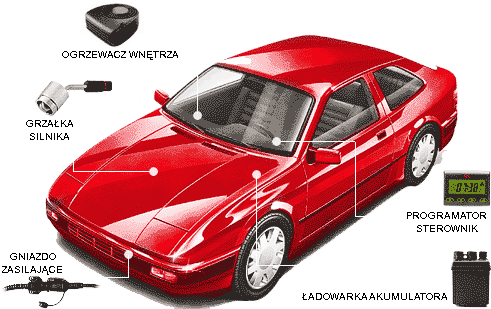

he he,

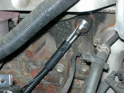

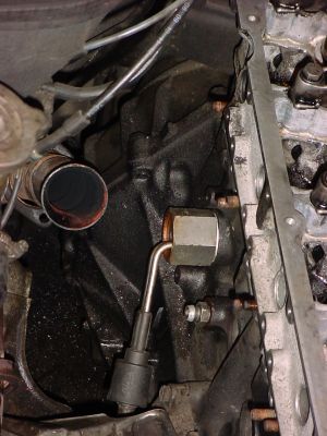

bardzo modne ostatnimi czasy stalo sie ogrzewanie wodne znane ze swojej wysokiej efektywności i niezawodności, grzeje silnik a przez to szybciej zagrzewa sie wnętrze pojazdu. W układ chłodzenia silnika podłącza się urządzenie, które działa na zasadzie centralnego ogrzewania.
fajna sprawa, bo takie patenty byly juz w latach 50tych
w zaleznosci od systemu albo wpina sie taka grzalke przeplywowa
w obieg wody albo z mojego punktu widzenia bardziej sensowne
montuje sie grzalke w bloku silnika (jako ze w kazdym silniku sa
tzw. zaslepki mrozowe, nie ma problemu z montazem)
system taki ma bardzo duzo plusow:
-jest o wiele tanszy niz np. webasto okolo 250 zlotych
-uruchamianie ciepłego silnika: dzięki temu radykalnie zmniejszasz zużycie paliwa
- oszczędzasz żywotne elementy silnika;
komfort "ciepłego startu": wnętrze Twojego samochodu jest ogrzane jeszcze przed rozpoczęciem jazdy (opcja z ogrzewaczem wewnętrza)
-większe bezpieczeństwo: Twoich ruchów nie krępuje grube, zimowe ubranie, a więc możesz szybciej i skuteczniej reagować na wydarzenia podczas jazdy;
-przejrzyste, wolne od lodu i śniegu szyby: możesz już zapomnieć o uciążliwym, porannym skrobaniu lodu;
-oszczędność czasu: kiedy inni muszą przygotowywać samochód do jazdy, Ty już jedziesz;
- ochrona środowiska: największe natężenie szkodliwych gazów jest wydalane w trakcie pierwszej fazy pracy zimnego silnika;

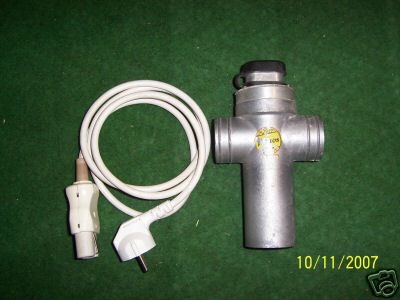

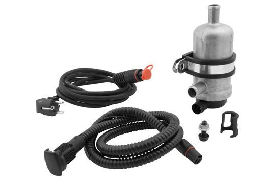

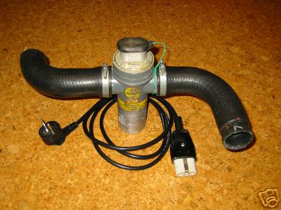

masz na mysli te do bloku czy na waz?
do bloku:
http://www.intercars.com.pl/?id=31&lang=PL&
a na waz:
http://www.calix.se/
http://cgi.ebay.de/FAMOS-Motorvorwaerme ... dZViewItem
no w russlandzie, tam to na pewno grosze kosztuje :-P

Tak, grzałka na rurę to zacna rzecz, jeśli ma się gdzie wetknąć przedłużacz... pod domkiem czy w garażu, to ok, ale pod robotą na parkingu czy pod blokiem to już jakoś trudno. A grzałki są rzeczywiście tanie i bezpieczne, zresztą, są firmy, które dowolną grzałkę zmotają na zamówienie, za rozsądne pieniądze. Ja w celu powyższym celu zostawiłem sobie bardzo porządną grzałkę z któregoś czajnika, gdzie tylko wyłącznik się posypał, tylko solidny "boilerek" trza wystrugać - normalnie to te grzałki miewają 300-500W, czajnik ma 1500 ;)

2007-11-16, 11:58
Jak u każdego ;) Normalnie, trza zrobić taką puszkę jak na zdjęciu calix.jpg od Niesamowitego Maniusa :D, najlepiej z rury stalowej cienkościennej z przyspawanymi deklami i króćcami i w deklu dziurą na grzałkę czajnika, dodać zasilanie (sznur, bezpiecznik, no ew. i termostat od pralki czy boilera na 80 - 90 stopni na wszelki wypadek, choć ani nie jest łatwo zagotować te 8 czy 10l płynu, ani nic wielkiego się nie stanie, jak się zagotuje, wywali do wyrównawczego), Najtrudniejsze to wepchnąć taki "czajnik" w niskim miejscu na małym obiegu, i tak solidnie zrobić elektrykę, żeby nie pierdyknęła od wilgoci itp, bo to jednak 220V, nie bez powodu w pojazdach nie wolno używać >80...
