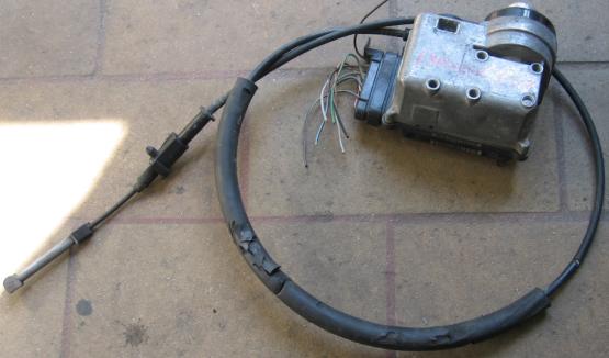

mastan
Posty: 551
Re: pedal gazu zacial sie
2010-02-03, 20:12
o no wlasnie jak go odlaczyc po co mi on przeciez bede se smigal bez tempomatu nigdy nie mialem takich bajerow i przynajmniej nie bylo problemow
Wygląda to tak jak na foto ,wypnij wtykę i odłącz koniec linki .

Panowie ja nie mam wogole tempomatu chyba gdzie w jedynce sie go wlacza?
