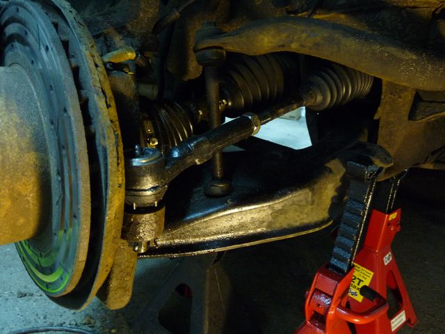

jak będziesz zdejmował to podstaw lewarek pod końcówkę w miejsce nad strzałką na Twoim zdjęciu, podnieś lekko i napieraj młotem w miejsce w zwrotnicy gdzie wchodzi końcówka.
musi wyjść- mi zawsze wychodzą.

I po robocie. Wczoraj udało mi się za jednym zamachem zrobić 2 strony. Tak jak pisaliście, podwindowałem lewarkiem pod drążkiem i 10 walnięć młota w jego mocowanie przy kole i wyskoczył. Problem tylko robiły te 2 śruby na drążku środkowym kontrujące drążki zewnętrzne. Wd i 24h zmogło je :). Dzięki wieeelkieeee za pomooooc !

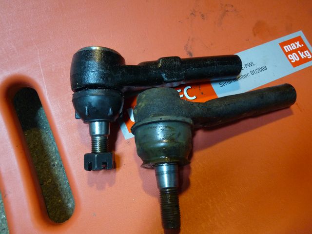

I jeszcze jedno ,jak kupiles koncowki z kalamitka do smarowania to dobrze jest od razu nawalic tam towotu samrownicą, bo nie zawsze fabrycznie sa dobrze zasmarowane wlasnie te te z kalamitka ,moze zrobia to na zbieznosci gratis

Tak moje mają w górnej części otworek, wpakowałem tam smaru :) i pod gumę też, a co tam. :dwarf:

a w otworek wkreciles zaworek ? :) to wlasnie do smarowania jest zeby przez dziurke nie wciskac i nie gubic smaru :)

Jak "wciskałeś" tam smar bez wkręconej kalamitki to na pewno jej nie przesmarowałeś :-)
Re: Luz w zawieszeniu - końcówka drążka kierowniczego.
2010-02-25, 19:09
Haha :mrgreen: , to ja nie zakumałem wogóle po co ten pypeć. Myślałem, że jest toto do zakręcenia otworku w górnej części, żeby się syf nie dostawał. Smaru dodatkowo napchałem po prostu przez otwór, a potem zakręciłem pypcia (i tak został jak na fotce), ma tam być rozumiem?
Czyli na ten pypeć nakłada się jakiś wąż i jakąś pompą się tłoczy smar do uzupełniania w środku tak? :D

stary i nowy
2010-02-25, 19:14
no to jeden problem z głowy :)
ze sworzniami dolnymi już tak łatwo nie pójdzie :( dobry młotek i praska albo niezłe imadło :)
pypcia zostaw na miejscu - co jakiś czas pompeczką (dobre są takie np do wyciągania oleju z mostów) wciśniesz sobie trochę smaru.
