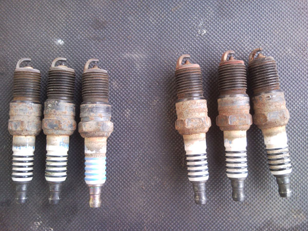

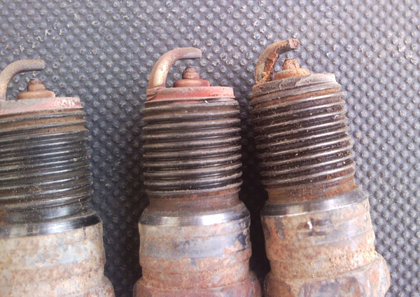

Wymieniłem dziś świece i kable na Motorcrafty. Pierwsze co rzuciło mi się w oczy to, że kable idealnie dochodzą do końca świecy - pozostaje tylko odsłonięta ta część na którą nakłada się klucz - wcześniej na autolite'ach kabel nie zakrywał całej świecy.
Druga sprawa to stan świec które wykręciłem dawał wiele do życzenia. A miały ledwie 25.000 przebiegu. Z jednej strony były jeszcze jako tako, ale druga masakra :P
Mam nadzieję, że kłopoty z wodą się skończą.
Re: EXII zalewane przewody WN
2010-04-08, 22:38
no właśnie miałem taki sam syf jak na tej najgorszej, tylko to była taka rdzawa mokra paćka, tak jak by do cylindra dostawała się ciecz,i to właśnie powodowało wypalanie świecy poza elektrodą.
