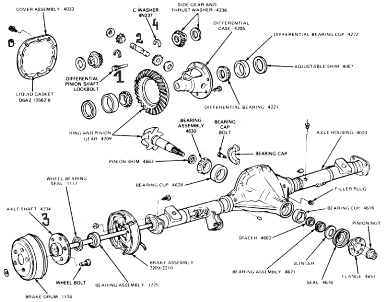

jacek4, przecież wystarczy wyciągnąć jeden ze środkowych sworzni dyfra,wsunąć delikatnie półoś do środka i zabezpieczenie samo wyleci :-P
Niestety musisz zmienić warsztat :-D

Re: wyciek czegoś z tylnego koła
2010-03-19, 19:12
jacek4,
nr.1 na rysunku odkręcasz tą śrubę
nr.2 wyjmujesz ten sworzeń
nr.3 wpychasz półoś
nr.4 wyjmujesz zabezpieczenie albo wypada samo ;-)
2010-03-19, 19:17
kra, Eh się spóźniłem ;-) no własnie nie mogłem tego znaleźć a o to mi chodziło :mrgreen: :mrgreen:
Więc do dzieła bo to nic skomplikowanego no i kasa zostanie :-)
