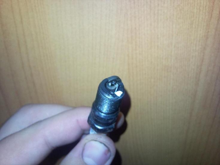

tak tylko na koncie debet zaczyna się robic ehh skrzynia poszłoneła 3 tysiaki a terz pewnie jeszcze silnik drugie tyle jakieś pomysły od czego na co sie przygotować ?? A może drugi silniki od razu

Skoro sprzęt chodził do końca i nic niepokojącego się nie działo to i teraz powinien odpalic. Byćmoże jeździłeś cały czas z tą uszkodzoną świecą. Wykręć jeszcze jakieś i sprawdź tamte. Proponuje wziąć do ręki manometr i sprawdzić sprężanie na tym cylindrze, przy okazji na innych do których jest dostęp. Jeżeli będziesz kręcił rozrusznikiem i nic nie będzie słychać że coś tam jest urwane, ciśnienie dobre to być może nic sie nie dzieje.

Witam.Jak masz to porozbierane,sprawdź też zawory i popychacze na tym cylindrze od tej zepsutej świecy.Drugi silnik ci nie potrzebny.Pozdrawiam.

Nie no dziś jak to zobaczyłe to sie załamałem i nic juz wiecej nie robiłem w czwartek bede sie do tego dobierał ale głowica bedzie lipna bo wykrecajac zerwał się gwint tak była pchnieta do tyłu aq co do ciśnieneia to czuć po przytknieciu palcem że na tym cylindrze jest duużo niższe spręzanie niz na innym

jeszcze bym ci radzil sie zastanowić nad tym demontarzem głowicy. Mogłabyć taka ewentualność że pękła świeca i ten kawałek zaklepał elektrode w świecy. Ściągnij kolektor i zajrzyj jak wygląda zawór i gniazdo od góry. Uważaj byś nie narobił sobie dodatkowej roboty. Byćmoże sie nic nie stało-stwierdzam po tym że auto chodziło do końca. Głowice można też sciągnąć dla pewności. Ale jeszczepopatrz na zawór ssący od góry i rozwaz co bedzie najlepsze...

Hmmm po zdjęciu pokrywy zaworów okazało sie żę pękły kasety :cry: ehhh i remoncik silnika sie kłania :-(
