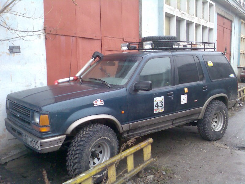

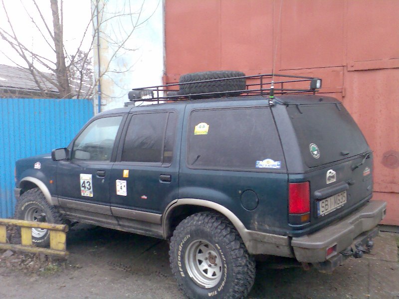

Re: bagaznik dachowy by MIKADO
2008-01-08, 10:59
bagażnik zrobiony i zamontowany...
trochę mi to zajęło czasu, ale w końcu jest :-)
gdyby ktoś chciał to poniżej wklejam plik rar z dwg i poglądowe zdjęcia
całość wykonana z rurki 1/2" i blachy #2 oraz #3 do mocowania koła
wyszło lekkie i stanowi fajną platformę do mocowania wszelkiego dobra :-D
docelowo położę na tym "grubą" siatkę i oczywiście ją zamocuję
jeśli ktoś ma jakieś pytania to chetnie się podzielę "co i jak"
8-)
bagaznik explo3.rar
(16.77 KiB) Pobrany 411 razy
