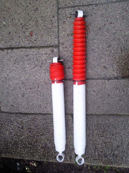

Ja tez nabyłem amortyzatory Gabriel pompowane i tam tłok chodzi bez żadnej osłony. Nie wiem czy ma tak być ale te na samochodzie są tak jakby w takim grubym kielichu. Montował już ktoś te "Gabriele" ??? Aha tez założyłem piastę AutoNova na razie jest ok ale zrobiłem dopiero około 600km.
Manczety (oslony) kupujemy osobno do amorow. Montaz latwy. Lepiej kupic zanim amor sie zatrze :-P

A gdzie udało Ci się nabyć te osłony?
Ja nie mogłem na nie trafić w pl. A amory sobie nowe leżą i czekają. :/

TUTAJ kupilem. ;-)
