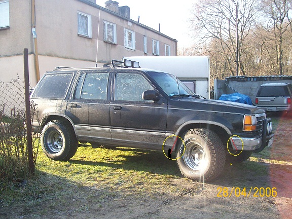

Opony 31 cali w zasadie nie powinny nigdzie haczyć , na takich jeździł Bonduele (sorrki , jak źle napisałem nik) , ale...
przedstawiam fote , opony 32 cale i gdzie one ''frezowały''
na czerwono- co trzeba by potraktować kątówką , czyli zderzak i błotnik

no wlasnie 31 podobno troszki chacza :-/ Ale pomysle jezeli tylko z przodu chaczą to podetne i bede smigal :-D

Nic nie haczy tylko nadkole dokręć do ramy.

Re: kola 16 do jedynki
2010-09-24, 09:41
jak to nadkole dokrecic do ramy tz. blotnik? :?:
cooki531 yony ci napisał wyraźnie nadkole nie błotnik , czas chyba sięgnąć po najzwyklejszą książkę o łałtach i poczytać co to nadkole i gdzie to zlokalizować a jak już to zlokalizujesz to załatw sobie wiertarkę , blachowkręty( dobrze dać też podkładki żeby wkręt nie rozpierdzielał plastiku) miej pod ręką szlifierkę kontową bo u mnie musiałem minimalnie ściąć zderzak z jednej strony. jeśli nie masz podjazdu lub kanału to życzę ci powodzenia w robieniu tego :-) a jak już zlokalizujesz nadkole to praca przy tym powinna ci zająć około 30 min. Powodzenia w walce z materią! :-)
