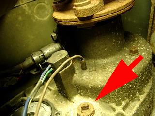

2) żeby wykluczyć błędy elektroniki, wartalo by sczytać błędy
3) pozostaje jeszcze opcja ze shift motor (przełącznik napędów)
się zblokował w jednej pozycji :x
mimo ze ten motorek nie ma bezpośredniego wpływu na 4x4Auto,
to jeśli się zablokował w pozycji N to kicha :-/
co dalej znajdziesz TUTAJ
a olej spuścisz ta śrubą
